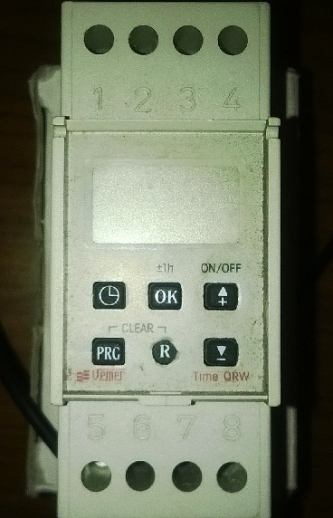

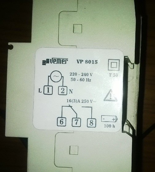

volevo fare un paio di domande sull'interruttore visibile in figura:
1) cosa significa la parte 6 - 7 - 8 dello schema di collegamento? Presumo riguardi il carico da temporizzare ma non sono sicuro, ad ogni modo come devo collegare i fili?
2) è possibile sostituire la batteria interna, eventualmente in che modo?
Attendo il parere di voi esperti :D

7 comune
6 contatto N.C. (chiuso a timer in off - aperto a timer in on)
8 contatto N.O. (aperto a timer in off - chiuso a timer in on)
Sul 7 porti il conduttore di fase o il ramo dei comandi di eventuale tensione ausiliaria (trattandosi di un contatto pulito) fermo restando i limiti in tensione e corrente del suddetto blocco contatti (250 V - 16 A resistivi)
edit: ho visto ora il resto della domanda.
Se non ricordo male, la batteria ha i poli saldati alle rispettive lamelle di connessione interne al timer, ma e` possibile dissaldarla e sostituirla con una avente pari caratteristiche. Credo sia una batteria da 3 V, ma potrei ricordare male.

ok grazie, per quanto riguarda invece la batteria? funzionerà se lo collego o necessita sostituzione?

la batteria serve a mantenere la programmazione impostata in caso di black out di rete (mancanza alimentazione ai morsetti 1-2) ma la sua assenza non crea problemi al normale funzionamento del dispositivo

Conviene considerare bene il fatto che come l'orologio viene disalimentato vengono persi tutti i paramteri (data, ora, cicli on-off).
Non mi sembra una questione di poco conto. ;-)
