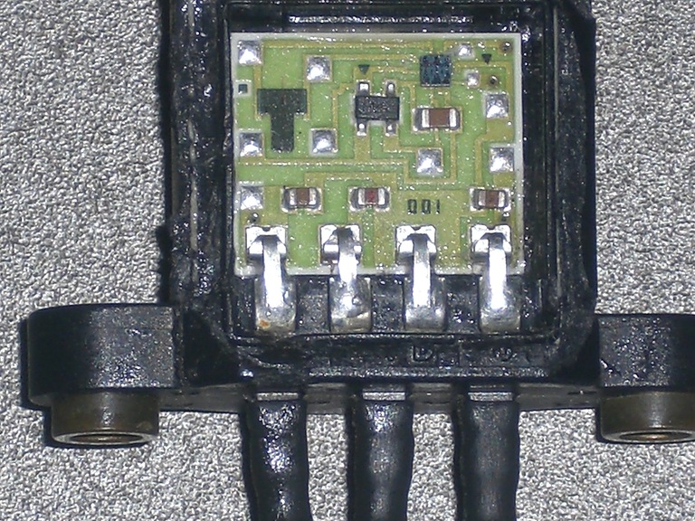

Atro rebus: c'è modo di controllare questo sensore di posizione??
e di un'auto,una suzuki samurai 1300 i.e.
E posto dentro la colotta,e manda un impulso per l'avvio dell'auto.
C'è modo di vedere se è bruciato uno dei 6 componenti?

I quattro componenti di color marrone, sembrano essere dei condensatori SMD.
Se lasci quei componenti montati puoi solo provare con un tester posto in prova resistenze se sono in cortocircuito oppure no.
Per fare una misura corretta, dovresti avere un multimetro con la possibilità di misurare le capacità, scollegando i componenti dal circuito.
Gli altri due componenti non sono riconoscibili dalla foto; se sul loro involucro è riportata una sigla, postala, forse si riesce a risalire a quale tipo di componenti essi siano.
L' altro "componente" a forma di "T" può essere un integrato o sbaglio?
Non vorrei dire una fesseria, ma suppongo che possano esserci altri componenti dal lato opposto dello stampato visibile in foto; lo hai verificato?

Quindi,con i 4 famosi presunti condensatori SMD marroni,ho effettuato la misurazione
su due,metendo il tester in modo resistenza,la lancetta sale a fondoscale,con gli altri due,invece non si muove di un millimetro.
saranno bruciati?

fabio1011 ha scritto:...metendo il tester in modo resistenza,la lancetta sale a fondoscale...
Cioè, misuri zero ohm?
fabio1011 ha scritto:...con gli altri due,invece non si muove di un millimetro...
Cioè, misuri circuito aperto?

fabio1011: no, non lo sono. Quello è un circuito ibrido a film spesso su allumina e ha componenti da entrambi i lati. Quella a forma di T è una resistenza di taratura (ha la funzione di trimmer), si vede bene il segno lasciato dal laser che ne ha regolato il valore. L'integrato è quello in alto a destra, in contenitore QFN. La resistenza di taratura è tra due dei suoi piedini non connessi ad altro, probabilmente ha regolato l'oscillatore interno. Delle connessioni, la terza da sinistra è il riferimento, tutti i condensatori hanno un capo connesso a quel terminale e sarà anche l'unico non connesso ai tre fili di uscita. le piazzole più grandi sono probabilmente i passaggi allo strato inferiore, cosa e come non si può saperlo dall'unica foto a disposizione. E' comunque quasi certo se trovi passaggio di corrente elettrica tra i terminali di un condensatore ceramico multistrato che non va mai in cortocircuito. Da come lo descrivi sembra un lettore RFID e la conferma potrebbe venire dal controllo delle connessioni a quei due fori in alto a destra, connessi anche loro direttamente all'integrato. C'è poco da fare su un circuito come quello. Tentare di dissaldare i componenti senza riscaldare la basetta ad almeno 120 °C è praticamente impossibile. L'integrato invece è proprio impossibile da rimuovere. E' un leadless su allumina, non c'è verso. Ma quale è il tuo scopo? Cosa vuoi ottenere?

Allora,su due ho circuito aperto,e su due circuito chiuso.
Il problema sta nel fatto che sono illegibili,in quanto piccolissimi.
Voglio tentare l'impossibile,in quanto questo sensore,fili compresi,costa 460 euro
(sempre se i dui che mi danno circuito aperto siano andati)

Guardando con più attenzione si può dedurre che le piazzole rettangolari sono dei punti di test, non c'è passaggio allo strato inferiore. Il passaggio avviene in corrispondenza dei terminali di I/O con le forchette saldate da entrambi i lati e con i due fori passanti (su allumina, stica...) in alto a destra.
Eh sì, quando un ceramico misurato con un multimetro ad indice mobile dà circuito aperto è certamente guasto. Mah.
fabio1011 ha scritto:Voglio tentare l'impossibile,in quanto questo sensore,fili compresi,costa 460 euro(sempre se i dui che mi danno circuito aperto siano andati)
