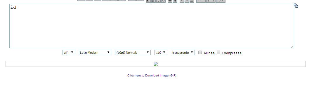

allora ho risolto l'esercizio però siccome sto avendo problemi con internet (credo) non riesco ad usare latex ora in quanto non mi fa vedere sotto quello che scrivo (siccome non sono molto bravo) non so se quello ke scrivo è corretto)...sotto non mi da niente ma questa roba qua...

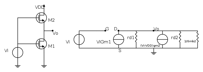

ora stavo svolgendo quest'altro esercizio dove mi si chiede di calcolare tutti i parametri g... per ora ho solo cercato di costruirmi il modello per piccolo segnale... dite che cosi può andar bene?
