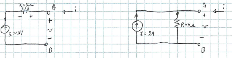

avrei una domande da porvi: in che senso i due bipoli sottostanti sono equivalenti?
Io so che significa avere due bipoli equivalenti, ma non riesco a vedere l'equivalenza qui!

Sono i bipoli equivalenti di Thevenin (a sinistra) e Norton (a destra).
Sono equivalenti nel senso che in circuito aperto puoi notare come la tensione ai loro capi sia la medesima (10 V), così come se li metti in cortocircuito, la corrente che scorre nel cortocircuito è la medesima (2 A).
Puoi sempre trasformare un bipolo di un tipo in quello dell'altro tipo.
Ad esempio per trasformare quello di Thevenin in Norton:
- il generatore di corrente nel Norton è la corrente che scorre se cortocircuiti il Thevenin
- la resistenza in parallelo del Norton e la tensione ai capi del Thevenin in circuito aperto fratto la corrente del generatore del Norton appena trovata
