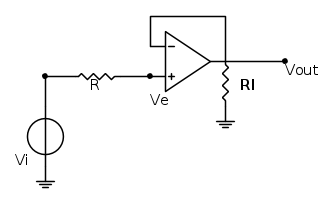

Messaggioda Foto UtenteRabeluk » 21 feb 2014, 17:49
Salve a tutti avrei una domanda da porvi..
In un caso del genere dove Rin dell'operazionale diversa da infinito e Rout diversa da zero il parametro che mi identifica la retroazione è 1?

[2] Re: domanda su operazionale
Messaggioda Foto Utenteg.schgor » 21 feb 2014, 18:36
Considerando ideale l'operazionale, Rin non ha alcuna importanza
(si assume che la corrente d'ingresso al V+ sia nulla) e poiché per
l'equilibrio deve essere V-=V+ si avrà: Vu=Vin.

[3] Re: domanda su operazionale
Messaggioda Foto UtenteRabeluk » 21 feb 2014, 18:46
nel mio caso l'operazionale non è ideale... mi viene chiesto di calcolare la relazione Vout/Vin conoscendo il guadagno ad anello aperto A
quello che mi chiedo.. G=A/(1+A)=Ve/Vo giusto?
nel calcolarmi Vout/Vin posso considerare Ve=Vout/G?
in modo da avere (Ve-Vout)/Rin=(Vin-Ve)/R

[4] Re: domanda su operazionale
Messaggioda Foto Utenteg.schgor » 21 feb 2014, 19:35
Rabeluk ha scritto:G=A/(1+A)=Ve/Vo giusto?
G=Vo/Ve(infatti poi dici: Ve=Vo/G)
Per il resto, direi di ricavare l'errore in funzione di A (se dato)

[6] Re: domanda su operazionale
Messaggioda Foto Utenteg.schgor » 21 feb 2014, 22:03
Conoscendo A, quello che puoi valutare è l'errore (differenza fra V+ e V-)
che serve a mantenere il valore dell'uscita.
Per il calcolo delle correnti occorrerebbe conoscere la resistenza d'ingresso
(cioè fra V+ e V-, dell'ordine dei MOhm)
Comunque in una configurazione Voltage Follower (o Buffer amplifier, vedi)
non si mette una resistenza esterna Rin.

[8] Re: Domanda su operazionale
Messaggioda Foto Utenteg.schgor » 22 feb 2014, 12:15
Il problema è completamente diverso da quanto chiesto in precedenza.
A è un guadagno associato ad una costante di tempo, quindi la retroazione unitaria
porta ad una nuova espressione di G (che serve poi a disegnare il diagrammi di Bode)
Ora, con Ri ed Ro, è anche chiaro come si possono calcolare le correnti in gioco
(penso che questo sia trattato nel tuo libro di testo).

[10] Re: Domanda su operazionale
Messaggioda Foto Utenteg.schgor » 22 feb 2014, 15:12
Ma il tuo circuito ti sembra uguale a quello del problema?
Se devi ricavare la funzione di trasferimento completa
(G=\frac{V_o}{V_i}) devi considerare il blocco derivatore (CR)
e la costante di tempo dell'operazionale reazionato.
Quindi sono questi blocchi che devi considerare.
