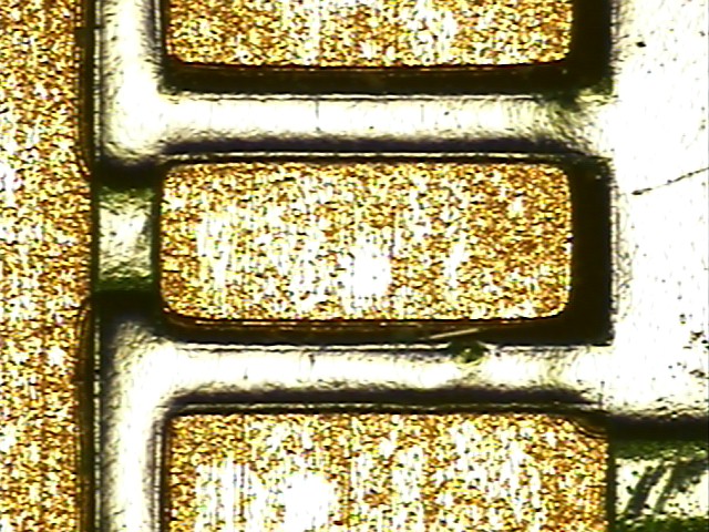

Normalmente mi faccio fare i PCB qui:
http://www.multi-circuit-boards.eu/en/index.html
Ottima qualità, prezzi nella media, assistenza cliente OK (tono un po' brusco, ma sono tedeschi, è normale :mrgreen: )
Su consiglio di un ex collega di studi ho provato questi:
http://imall.iteadstudio.com/open-pcb/p ... 18001.html
Il prezzo lo vedete, è ridicolo. Il contatto via email è stato cordiale e mi hanno risposto in fretta. L'articolo che ho linkato è limitato nelle dimensioni e ha solo due layer, quindi è roba per progetti semplici semplici.
I tempi di consegna sono molto brevi: in una decina di giorni dalla spedizione dei gerber avevo le board sulla scrivania.
Qualità: è OK, per il prezzo che si paga assolutamente in ordine!
Ho fatto un paio di foto di confronto.

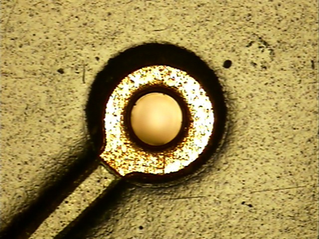

Questo è un dettaglio di un PCB fatto fare presso Multi-CB.

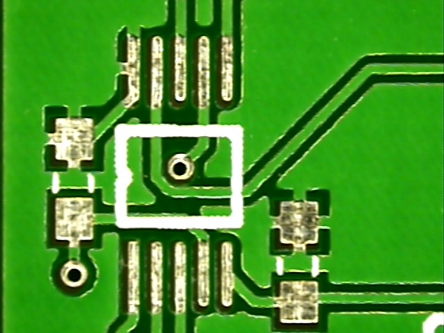

Questo è un dettaglio di un PCB fatto fare presso ITEAD. Qui la finitura standard è HAL che ovviamente è meno bella da vedere dell'ENIG che presso Multi-CB è compreso nel prezzo (ci mancherebbe, con quello che si paga). Se non si ha necessità di planarità perfetta e se non si hanno microvias, la differenza è solo estetica. Va anche detto che per 20 dollari ITEAD fa anche la finitura ENIG (e il prezzo rimane ridicolo).

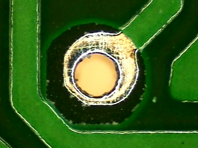

Quello che si vede a occhio nudo è l'imprecisione dell'allineamento.
Multi-CB, via da 8 mil (design), 8.7 mil (misurati)
ITEAD, via da 12 mil (design), 12.9 mil (misurati)
Dato che solitamente su via così piccole non si salda (non sono piazzole per componenti THT) non c'è un gran rischio di delaminare il rame nel punto piú sottile.
Si vede anche che i bordi non sono così puliti.

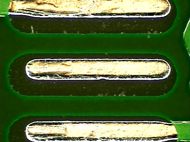

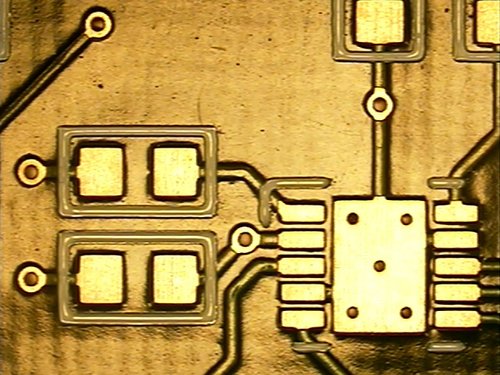

Anche l'allineamento della soldermask non è proprio dei migliori:
Multi-CB, pad di un LFCSP10
ITEAD, pad di un VSSOP28
Per package come i QFN o LFCSP potrebbe diventare critico.
Conclusione: per progetti semplici il prezzo è imbattibile. BIsogna tener conto dei limiti del processo di produzione e non scegliere componenti o routing a geometria critica. La qualità si paga.
