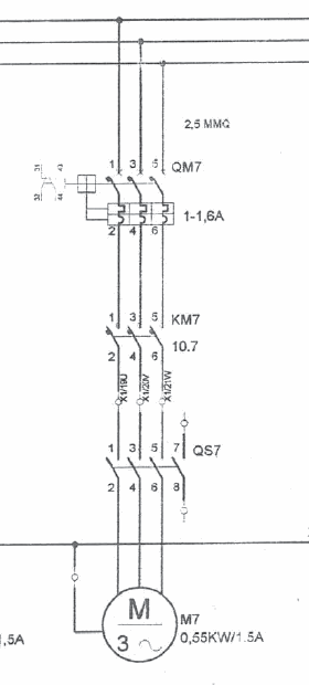

Non ho la norma a portata di mano, cosa rappresenta il QS7 ???

Secondo me è un sezionatore sottocarico posto nelle vicinanze del motore , il KM7 dovrebbe essere il teleruttore anche se non è proprio rappresentato in modo corretto

MASSIMO-G ha scritto:Secondo me è un sezionatore sottocarico posto nelle vicinanze del motore , il KM7 dovrebbe essere il teleruttore anche se non è proprio rappresentato in modo corretto
Sì, potrebbe essere l'interpretazione corretta... grazie mille. =D>

Secondo me è un sezionatore sottocarico posto nelle vicinanze del motore...
:ok:
Aggiungo solo che il fatto che sia stato disegnato quadripolare mi fa pensare ad un qualche tipo segnalazione di "sezionatore aperto".
