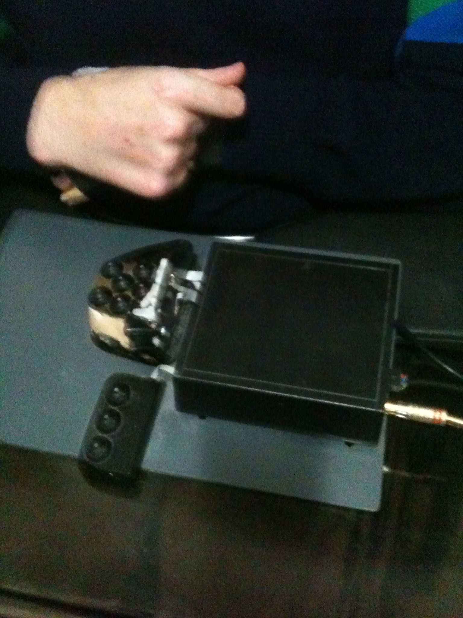

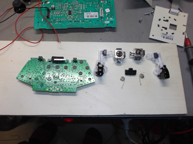

Sto' cercando un ingegnere - perito - appassionato di elettronica che mi possa trasformare un pad per la xbox 360 costruito artiglialmente già in mio possesso in un pad wireless e se possibile che venga alimentato a batteria.
Mi preme dire che e' un lavoro remunerato.
Il pad e' costruito sulle mie esigenze lo debbo rendere soltanto wireless per mandarci una consol e magari un ricevitore per il PC ed emula perfettamente un pad normale.
Il mio pad e' formato da un braccetto dove e' montato un joystick per muoversi e uno swich per passare da una levetta a l'altra (inizia sempre con la levetta desta) davanti a me sulla carrozzina " ho la piastra del pad " e accanto ho raccolti e incastonati ho i pulsanti . Spero di essermi spigato.

Il pad x la Xbox 360 in versione wireless esiste già. (costa intorno ai 30 €)
Il tuo pad "custom" anche se tale, dovrà interfacciarsi alla main tramite pulsanti ed interruttori.
La tua scheda main è del tipo "con fili".
Dovresti interfacciarti con una main del tipo "wireless"
Si tratterebbe solamente di acquistare un pad wireless e dopo avere tolto i controlli "di serie" collegarvi i tuoi controlli "custom".
Spero di essere stato chiaro... In caso contrario fatti sentire.

E' quello che vado cercando…..!!...
Mi manca chi mi lo realizza fisicamente …. Se qualcuno e' interessato a questa cosa io abito in Toscana in una città che si chiama Grosseto.
Sarei grato se mi lascia un messaggio in privato.
Pero' mi domandavo se fosse possibile renderlo wireless senza cambiare tutta la piastra del pad evitando rifare tutte varie saldature …. esiste un modo di farlo comunicare con la consol ….??
Posto la foto senza braccetto del pad purtroppo chiuso ….

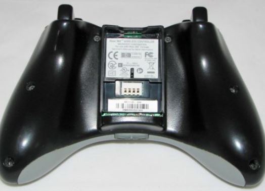

Il Pad wireless dovrebbe essere questo qui nella foto:
Quindi come e' stato suggerito bisogna swappare i controlli "di serie" con i controlli custom.

Dovrebbe essere proprio quello, qui visto dall'altra parte e con la sua unità di connessione WiFi
Se le cose stanno come viene detto (e penso anch'io che sia così), basta semplicemente collegare i sindoli pulsanti della tua interfaccia in parallelo con i pulsanti presenti sul pad aventi la funzione che interessa
Io sono veneto, penso che di sicuro in toscana ci sarà chi potrà farti un lavoretto del genere
anche tenendo conto che se è come detto, è di una gran semplicità, a meno che non entrino in gioco
altri fattori legati alle tue possibilità di movimento, un pad originale, non so se possa essere usato
con una sola mano e non vorrei che il problema fosse proprio quello

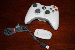

Quello postato nell'ultima foto è "l'adattatore" per PC del pad wireless della 360, se il pad viene usato sulla console non serve.
Comunque anch'io a rigor di logica opterei per il rifacimento completo di un pad wireless, oltre ad essere la soluzione più semplice credo sia l'unica percorribile.
