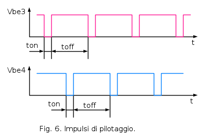

Pilotaggio dei transistori di potenza
Il circuito di pilotaggio dei transistori di potenza è indicato in Fig. 5.
I numerosi componenti intorno alle basi dei transistori Q1 e Q2 servono per formare un impulso di corrente con ampiezza abbastanza larga, durante la fase di conduzione (ton) e una tensione negativa (C19, C20) durante la fase di bloccaggio (toff).
La gestione essenziale viene eseguita dal trasformatore Tr2 e dai transistor Q3, Q4, che sono pilotati dal circuito integrato di controllo U1. Sulle basi di Q3, Q4 si applicano due serie d'impulsi, simili ma spostati a una fase di 180 gradi, Fig.6.
Si vede dalla figura, che Q3 e Q4 sono sempre in conduzione quando Q1 e Q2 sono bloccati. In questo caso le correnti dei collettori di Q3 e Q4 producono opposti flussi magnetici nel trasformatore, le tensioni sulle avvolgimenti secondari sono uguale a zero e la corrente primaria è limitata da R23.
Quando si blocca uno dei transistori Q3 / Q4, il flusso magnetico nel trasformatore si sbilancia e sugli avvolgimenti secondari L2_3 e L2_4 si trovano tensioni, positiva o negativa, secondo il transistore bloccato.
Il transistore di potenza, che riceve l'impulso positivo, va in conduzione, ma la piccola corrente di base non basterebbe per sostenere una corrente di collettore abbastanza grande. A questo punto inizia ad operare il trasformatore di corrente, formato da L2_3 / L2_5 o L2_4 / L2_5. Questo trasforma la corrente di collettore / emettitore del transistore corrispondente e aumenta in proporzione la sua corrente di base su un valore sufficientemente grande.
Quindi in una prima fase con Q3 bloccato, Q2 va in conduzione e successivamente la cosa si ripete con Q4 che porterà in conduzione Q1.
I diodi D24 e D25 insieme con C22 forniscono una tensione pari a 1.2V, che aumenta la tensione sugli emettitori di Q3 e Q4, garantendo così il loro bloccaggio sicuro.
