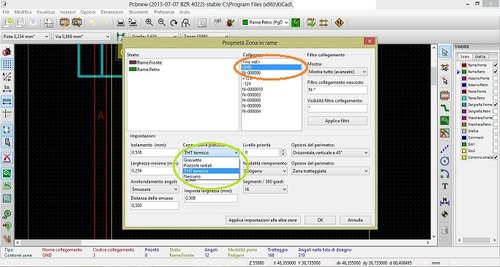

Messaggioda Foto UtenteSediciAmpere » 18 mar 2014, 17:28
karl246 ha scritto:Ciao Foto UtenteSediciAmpere! Spero che gli articoli ti tornino utili, per qualsiasi dubbio chiedi pure :ok:
Sì, mi sono stati utilissimi
Ti chiederei un aiuto per fare le piazzole termiche, sono un po' in difficoltà:
qualunque delle quattro opzioni "connessione piazzola" (cerchiato in verde) selezioni, non cambia niente; sono sempre connesse senza piazzola termica al nodo selezionato dal menù "collegamento" (in arancione)
Dove sto sbagliando?
4.187 5 5 8
Messaggi: 4847
[7] Re: Software di progettazione circuiti stampati
Messaggioda Foto UtenteSediciAmpere » 18 mar 2014, 17:32
Forse la piazzola termica si può fare solo con componenti con reoforo a passare e non con componenti SMD?

Messaggioda Foto Utentekarl246 » 20 mar 2014, 22:19
Scusa se rispondo solo adesso Foto UtenteSediciAmpere! sorry
Potresti spiegarmi meglio la situazione?
Hai disegnato la piazzola?
Non la collega al nodo da te richiesto?

Messaggioda Foto UtenteSediciAmpere » 21 mar 2014, 16:02
non c'è di che
ho usato i contenitori SMD già memorizzati con le loro impronte, le collega al nodo giusto ma con la piazzola non termica

Messaggioda Foto Utentekarl246 » 21 mar 2014, 20:31
SediciAmpere ha scritto:....ma con la piazzola non termica
per piazzola termica intendi una piazzola con le vias termiche?!
