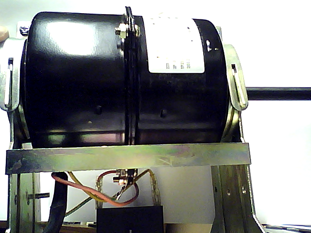

Ciao a tutti, scusate la domanda molto banale ma sono poco ferrato di motori in alternata, ho un motore che vorrei mettere in funzione ma non sono sicuro nel collegarlo, abituato a lavorare sempre in elettronica con bassissime tensioni, ho molto rispetto per la tensione di rete ;-)
Il motore in questione è a tre fili e presenta sullo chassis il seguente schema elettrico:
Vorrei capire a cosa servono i tre fili e come collegarlo.
Grazie a chi mi risponderà.

Messaggioda Foto UtenteStefanoSunda » 19 mar 2014, 19:58
Puoi comunicare i dati della targhetta motore, penso che sia predisposto per due tensioni; se puoi fai sapere la resistenza ohmica tra i terminali: blu con red e con black.

Messaggioda Foto Utentejumpmad » 20 mar 2014, 16:18
Fatte le misure, blu-rosso mi da 102 ohm circa, blu-nero circa 32 ohm rosso-nero circa 72 ohm.
I dati di targa del motore sono i seguenti:
YSK-60-2P
220-240V 60W
2P 0.65A E class
Se può essere utile allego le immagini del motore, scusate la qualità ma le ho fatte con la webcam al volo per far prima.

Messaggioda Foto UtenteStefanoSunda » 20 mar 2014, 18:53
YSK-60-2P
220-240V 60W
2P 0.65A E class
Alimentazione 220 V = collega i terminali Rosso - nero;
alimentazione 240 V = collega Rosso - blu. Fai sapere ciao.
