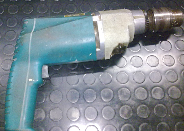

Messaggioda Foto Utenteantonyb » 23 mar 2014, 15:20
Ho un trapano anni '80, mi piacerebbe molto variare la sua velocità, in rete ho trovato anche kit già fatti con un box esterno, ad esempio: "LX.532 KIT Variatore di velocità per trapani di nuova elettronica", ma vorrei regolarlo con l'indice, e cioè direttamente dal trapano.
Ho provato un dimmer per ventilatori che ho in casa e sembra funzionare.
Allora vi chiedo: è complicata la mia richiesta?
La spesa è alta?
Le caratteristiche del trapano sono: 220 V, 520 W, 2.5 A.
Foto Utenteantonyb
1.969 3 8 12

Bisogna vedere se riesci ad integrare un variatore dentro il grilletto. Solitamente quelli predisposti hanno l'elettronica al suo interno. Se non trovi un variatore adattabile al grilletto, la vedo dura.
Prova a cercare, ma immagino sia difficile.

dovresti riuscire ad inserire un potenziometro sul manico del trapano, poi se non ci sta il regolatore entro il manico dovresti inserire 1 o 2 fili entro il corone di alimentazione....
forse è meglio che lasci stare oppure ti accontenti di avere un regolatore esterno! Come faccio io.

La buona notizia è che ha l'impugnatura grande, quindi lo spazio non è poco..
Ho cercato in rete e ho trovato questi prodotti: http://italian.hisupplier.com/product/1 ... -tool.html mi sembra di capire che hanno integrato l'elettronica dentro al grilletto, a livello di elettronica potrebbe andare bene se ne trovo uno a 220 V 3 A ?
Forse conviene che lo apro per vedere quanto spazio ho dentro..

Ho aperto il trapano e lo spazio sotto all'interruttore attuale non è poco :D
Sapete indicarmi qualche prodotto?

Mah, un dimmer si puo' costruire in poco spazio; il problema che vedo e' quello di posizionare in modo funzionale il potenziometro di regolazione.

Ciao Marco :D , ho cercato qualche potenziometro, ma ho trovato solo quelli a rotazione, tu conosci qualcosa che funziona a pressione?

Credo proprio di no. Sorry,

Devi cercare un grilletto già costruito, come ricambio, che in qualche modo si riesca ad inserire nel manico. Ma devi armarti di pazienza, prendere il manico, e cercare il grilletto elettronico.
Diversamente non ti resta che il regolatore esterno. Diversamente che potenziometro monteresti su una simile impugnatura? Dove lo alloggeresti? Con quale affidabilità e praticità?

Pensavo che esisteva un potenziometro a pressione che più o meno va al posto dell'attuale interruttore e realizzare un dimmer per la variazione..
Poi se il potenziometro non ci sta (li arriva il bello :D) il modo di sistemarlo lo trovo, sagomare e realizzare un incasso non è un problema soprattutto con le colle che abbiamo a disposizione oggi, quindi il problema per me è elettrico..
