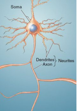

gianpox ha scritto:Sulla parte biologica preliminare ho notato alcune imprecisioni o meglio delle affermazioni che a me sembrano tali. Te le riporto di seguito:
1 - "Le varie ramificazioni, di qualunque tipo, si chiamano neuriti."; che io sappia l'unico ad essere chiamato neurita è l'assone. In tutte le fonti su cui ho studiato non mi è mai capitato di leggere che il dendrita/i venisse nomenclato come tale. In ogni caso non escludo la possibilità che degli autori lo considerino tale.
Io ho seguito due testi di neuroscienze, il Purves (Neuroscience) che probabilmente conosci (che però ho in Italia), e il Bear.
Mi ricordavo in particolare una figura, che riporto qui, è a pag.26 del Bear:
Però potrebbe essere sbagliato il Bear, non è escluso.
Tu hai qualche libro da consigliarmi? Credo che sarebbe utile fare un confronto.
gianpox ha scritto:2 - "non sono ramificati (per tutta la loro estensione non hanno ramificazioni)"; gli assoni possono presentare il ramificazioni, queste prendono il nome di "collaterali assoniche" e sono brevi rami di piccolo calibro. Generalmente queste strutture sono didatticamente trascurate (anche nelle rappresentazioni) ma dire a priori che non ci sono è errato.
Massì...le collaterali, hai ragionissimo!!! Chissà perché non mi entrano in testa (eppure spazio tra la segatura ce n'è!) correggo!

Il testo principale che ho utilizzato per la parte di neuroanatomia (contenente anche principi di neurocitologia e neuroistologia) del corso integrato di neuroscienze è: Anatomia dell'uomo (2ª edizione); G. Ambrosi et al; edi-ermes editore.
In questo testo è esplicitamente detto che neurite e assone sono sinonimi, anche nell'indice analitico sotto la voce neurite è presente un rimando alla voce assone. Nel commento all'articolo non l'ho scritto ma il mio prof. di Neuroanatomia durante un colloquio mi disse che neurite è un termine in disuso perché utilizzato anche in neurologia con tutt'altro significato e pertanto ambiguo, in quella sede mi sconsigliò proprio di usarlo.
Detto ciò bisogna tener conto che il suddetto testo è ottimo ma certamente per uno studio non specialistico. Difatti per ciò che riguarda noi studenti del cdl di "Scienze motorie e sportive" ci fu detto che il testo sulla parte dell'apparato locomotore (ovviamente prioritaria) era sufficiente ma non esaustivo.
Ho guardato tutti i testi attinenti in mio possesso e di seguito ti riporto quello che ho trovato.

PietroBaima ha scritto:Io ho seguito due testi di neuroscienze, il Purves (Neuroscience) che probabilmente conosci (che però ho in Italia), e il Bear.

PietroBaima ha scritto:"Sulle chiome d'albero sono presenti le sinapsi, cioè delle giunzioni il cui compito è quello di trasmettere o inibire l'impulso nervoso. Ci occuperemo solo di sinapsi chimiche eccitatorie o inibitorie, mentre tralasceremo quelle elettriche. Le sinapsi chimiche funzionano mediante il rilascio di neurotrasmettitori, cioè mediatori (elettro)chimici che permettono la comunicazione dell'impulso nervoso da un neurone ad un altro (sinapsi eccitatoria) oppure la inibiscono (sinapsi inibitoria). Parleremo meglio dei tipi di sinapsi e delle loro funzioni più avanti. "
Non amo il termine "chiome d'albero" ma ammetto che quello più evocativo per un profano e in ogni caso non ho alternative concrete
PietroBaima ha scritto:Anche qui credo sia necessario riassumere parecchio. Temo di non avere tutto questo spazio.
Per quanto riguarda la guaina mielinica è chiaro che la cosa fondamentale sia spiegarne la funzione, e su questo credo che tu abbia centrato il punto. Ma personalmente, io aggiungerei che viene realizzata dagli oligodendrociti oppure le cellule di Schwann, ma che tu tratterai solo il caso delle cellule di Schwann e per tanto modello e rappresentazioni grafiche sono da riferirsi ad esso.
Cercando di mantenere quanto tu hai già scritto che ne pensi di rielaborarla come segue.
Alcuni assoni sono mielinizzati, cioè sono ricoperti da cellule che a loro si arrotolano, ad intervalli regolari.
Per fare un analogia possiamo immaginare l'assone come un lungo filo elettrico, al quale, ad intervalli regolari, viene avvolto qualche giro di nastro isolante ovvero la mielina, un buon isolante di natura proteica prodotto dalle cellule arrotolate attorno all'assone. Vedremo che questo isolante permette un aumento di velocità nella propagazione del potenziale d'azione.
In particolare vedremo che l'aumento di velocità di propagazione del potenziale d'azione, in un assone mielinizzato, è possibile perché la propagazione non avviene più con continuità, ma saltando tra gli spazi presenti tra una pozione di guaina mienlinica e la successiva (tra le due viene lasciato un piccolo spazio conduttore che accoglie il potenziale d'azione nella sua corsa, che si chiama nodo di Ranvier).
La propagazione in un assone mielinizzato si chiama propagazione saltatoria, mentre in un assone non mielinizzato si chiama propagazione puntuale.
Le cellule che realizzano la guaina mielinica sono di due tipi, gli oligodendrociti e le cellule di Schwann. Sebbene quanto detto fino ad ora è valido anche per gli oligodendrociti, io tratterò solo il caso delle cellule di Schwann e per tanto modello e rappresentazioni grafiche sono da riferirsi ad esso.
È troppo lungo o pensi possa andare

gianpox ha scritto:Per quanto riguarda la guaina mielinica è chiaro che la cosa fondamentale sia spiegarne la funzione, e su questo credo che tu abbia centrato il punto. Ma personalmente, io aggiungerei che viene realizzata dagli oligodendrociti oppure le cellule di Schwann, ma che tu tratterai solo il caso delle cellule di Schwann e per tanto modello e rappresentazioni grafiche sono da riferirsi ad esso.
Cercando di mantenere quanto tu hai già scritto che ne pensi di rielaborarla come segue.Alcuni assoni sono mielinizzati, cioè sono ricoperti da cellule che a loro si arrotolano, ad intervalli regolari.
In particolare vedremo che l'aumento di velocità di propagazione del potenziale d'azione, in un assone mielinizzato, è possibile perché la propagazione non avviene più con continuità, ma saltando tra gli spazi presenti tra una pozione di guaina mielinica e la successiva (tra le due viene lasciato un piccolo spazio conduttore che accoglie il potenziale d'azione nella sua corsa, che si chiama nodo di Ranvier).
