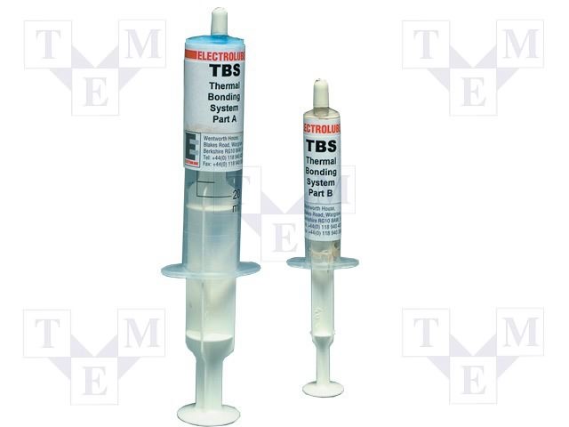

Cari colleghi,
sarei curioso di sapere che pasta termoconduttiva adesiva usate voi per incollare i mini dissipatori sui chippetti piccoli.
Ho visto l'ARTIC SILVER PREMIUM, ma 13,91 euro per due siringhette mi sembra un po' eccessivo.
Se però mi dite che è cosa buona e giusta, prendo quella e fine del chiasso.
Grazie !

Messaggioda Foto UtenteANDREA2013 » 25 mar 2014, 21:54
è vero, costano parecchio
dove lavoro io per esempio usano questa:
Immagine
Electrolube TBS20S
su ebay, circa 22€ :shock:

Messaggioda Foto UtenteLele_u_biddrazzu » 25 mar 2014, 22:01
Io uso artic silver e lo considero un ottimo prodotto... Due siringhe sono sufficienti perché ogni volta devi stenderne un velo sottile, quindi nel complesso il quantitativo di prodotto fornito è sufficiente per numerose applicazioni ;-)
