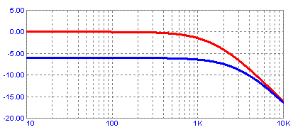

Messaggioda Foto Utenteg.schgor » 27 mar 2014, 18:22
Ecco come varia la risposta in frequenza (diagramma di Bode)
del filtro senza carico (traccia rossa)
e con Rc=100 ohm (traccia blu):

[6] Re: Filtro RC
Messaggioda Foto UtenteNunziox » 28 mar 2014, 8:51
Ah! Certo il guadagno in db nel secondo caso viene negativo perché è il log base 10 di un numero minore di 1.
Quindi con la Rc il filtro non si comporta più bene, perché mi attenua nella banda passante!
Quindi la soluzione sarebbe questa:
Ho applicato l'inseguitore di tensione che da una Vin in ingresso mi da una Vout=Vin in uscita.
Adesso quello che non capisco è:
Il fatto che l'amplificatore operazionale ha nel caso ideale R=0 in uscita, cosa mi implica esattamente?
Nella seconda configurazione che ho disegnato, quella con la resistenza di carico, perché non ho una variazione del comportamento?

[7] Re: Filtro RC
Messaggioda Foto Utenteg.schgor » 28 mar 2014, 11:29
E' più "normale" disegnare gli schemi con gli ingressi a sinistra e le uscite a destra...
Comunque l'interposizione dell'operazionale svincola il carico dal filtro
perché l'ingresso dell'operazionale può essere considerato a resistenza infinita
(quindi è come se il filtro fosse "aperto" , cioè senza carico)
E' infatti l'uscita dell'operazionale ad alimentare il carico,
con una tensione esattamente uguale a quella in uscita da filtro.
