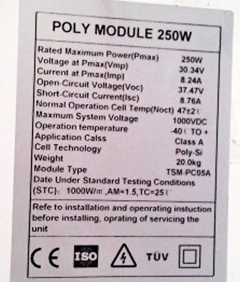

Salve a tutti! ancora una volta mi trovo a investigare nei meandri dell'import export!
Un mio cliente ha acquistato da un rivenditore italiano (ma di quelli seri eh!) una partita di moduli fotovoltaici Cinesi (ma di quelli buoni eh!) che sarebbero dovuti essere TRINA solar.
Dico sarebbero perché all'arrivo dei moduli mi son trovato davanti a una situazione alquanto curiosa:
i moduli in oggetto non presentano ne sull'imballo ne in nessun altro punto l'apposizione del marchio TRINA.
Inoltre guardando l'etichetta del modulo non trovo indicato il costruttore che per la EN61215 credo sia un requisito base.
quindi la mia mente ha iniziato a effettuare alcune congetture..
qualcuno di voi ha una foto di una targa di TRINA solar da potermi far vedere? (non li ho mai montati sinceramente)
Secondo voi sto viaggiando di fantasia o potrei avere valide ragioni per ipotizzare la truffa?

[5] Re: possibile truffa moduli FTV
Messaggioda Foto Utentedemos81 » 27 mar 2014, 18:16
Scusa Foto Utentemarco438 ma purtroppo la memoria mi inganna ogni tanto.
Ho scritto un post per tamponare il mio vuoto di capacità appena mi son accorto di aver toppato.
Hai mai visto una targa cosi?

Messaggioda Foto Utenteclaudiocedrone » 29 mar 2014, 0:38
:-) Certo è che nelle poche righe di quella targa ci sono più refusi che su un trafiletto "equivalente" di un quotidiano locale... ulteriore sintomo di possibile "sola" ? :mrgreen: O_/

Messaggioda Foto Utenteligabue » 29 mar 2014, 12:29
L'ultima volta che ho acquistato Trina Solar è stato un paio di anni fa.
Buon prodotto.
Ti posso però dire che l'etichetta dei moduli è diversa da quella che hai postato. Non so se nel frattempo hanno cambiato impostazione, ma non penso proprio!
Sull'etichetta c'è il marchio Trina solar e le norme di prodotto.
Inoltre la marcatura CE indicata sulla tua foto sembra avere uno spazio eccessivo tra la C e la E (quando invece la distanza è standard).
L'imballo è sempre marchiato Trina Solar.
Insomma: mi puzza! in###
Ma da chi avete acquistato? Cerca di documentarti sui documenti di trasporto e fatti mandare i certificati e il flash-report di quei moduli specifici.

Messaggioda Foto Utenteclaudiocedrone » 29 mar 2014, 18:52
:-) Sono "Trina Sola" :mrgreen: tipo i mitici orologi "Zeuith" di quando ero piccolo :lol: la targhetta è di sicuro falsa a mio parere, per il resto non saprei... O_/
