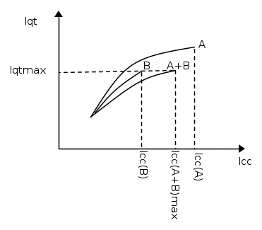

Nella protezione di back-up la selettivita' e' sacrificata alla necessita' di aiutare i dispositivi a valle che si trovano ad interrompere correnti di cortocircuito superiori al proprio potere di interruzione.
In questo caso , al disopra di un valore di Icc detto corrente di scambio ,viene richiesta la contemporanea apertura di entrambi i dispositivi posti in serie.I costruttori forniscono tabelle derivate da prove eseguite secondo la IEC 60947-2.
A tale scopo allego diagramma orientativo che riassume le considerazioni dei post precedenti, in cui sono riportate la curva Iqt del dispositivo a monte A, quella del dispositivo a valle B e la combinazione di A+B, che come si vede e' piu' limitata delle altre due.
Infatti quando i due interruttori si aprono a partire dalla corrente di scambio ,alla separazione dei contatti dell'interruttore A una tensione d'arco UaA si aggiunge alla tensione d'arco UaB e aiuta l'apertura dell'interruttore B con una limitazione complementare ,che permette di proteggere i circuiti a valle per una Icc superiore a quella del dispositivo B.Tale Icc e' comunque tale da non permettere il passaggio di una Iqt superiore a quella ammessa dal dispositivo B.

karmel ha scritto: ... allego diagramma orientativo che riassume le considerazioni dei post precedenti, in cui sono riportate la curva Iqt del dispositivo a monte A, quella del dispositivo a valle B e la combinazione di A+B, che come si vede e' piu' limitata delle altre due.
Perfetto!
Da questo diagramma, che mi sembra di aver visto in una pubblicazione della Ticino, deduco che con una corrente Icc(A+B)max l' I2t della combinazione A+B è non superiore all' I2t che il solo interruttore a valle B lascerebbe passare con una corrente Icc(B).
Ne segue che per verificare la protezione della linea a valle in condizioni di c.c., con una Icc = Icc(A+B)max, è sufficiente confrontare il K2S2 della linea con l' I2t del solo interruttore a valle B ricavato dalle tabelle in corrispondenza della Icc(B).
Il problema è che nella letteratura tecnica ho sempre letto che in caso di back up il K2S2 della linea va confrontato con l' I2t del solo interruttore a monte A.
E' vero che se si considera l' I2t del solo interruttore a monte A siamo sicuramente a posto, ma a volte la differenza non è cosa di poco conto.
Trovi corrette queste considerazioni dal punto di vista tecnico? E dal punto di vista normativo hai informazioni più precise delle mie?

La max Iqt che la combinazione dei due interruttori puo' lasciar passare e' la Iqtmax che e'uguale a quella ammessa dall'apparecchio B, per cui quando le due curve A e B sono abbastanza divergenti( interruttore A molto piu" grosso" dell'interruttore a valle (ad esempio scatolato ) a mio avviso, per evitare sovradimensionamenti delle condutture, la curva dell'Iqt delle medesime potrebbe essere riferita alla curva B dell'interruttore a valle.
