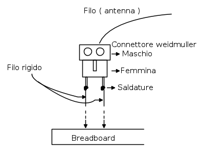

Foto Utentelibicocco, scusami se ho usato un termine poco usuale.
Per connettore volante intendevo una cosa composta da due parti, di questo tipo:
La prima:
Fonte:
http://it.farnell.com/weidmuller/blz-5- ... dp/1121766
La seconda:
Fonte:
http://www.leocom.kr/SearchOrderN/Googl ... nu=unified
La prima immagine è quella di un connettore femmina weidmuller ( che alcuni chiamano volante ), nel tuo caso lo puoi usare per inserirgli il filo ( antenna ).
Come puoi osservare, avendo tale connettore la possibilità di fermare gli eventuali fili tramite vite, puoi inserire e togliere la tua antenna, tutte le volte che vuoi.
La seconda immagine si riferisce ad un connettore weidmuller maschio da circuito stampato, in questo caso ai pin che andrebbero saldati su uno stampato li puoi utilizzare, saldandogli un filo rigido, per collegare il connettore completo alla tua breadboard.
I due connettori vanno accoppiati.
Il tutto andrebbe come da figura:
P.S.
Il tutto non è molto professionale però per:
libicocco ha scritto:.....antenne per "giocare"....
a mio parere, non sarebbe una idea da scartare.
