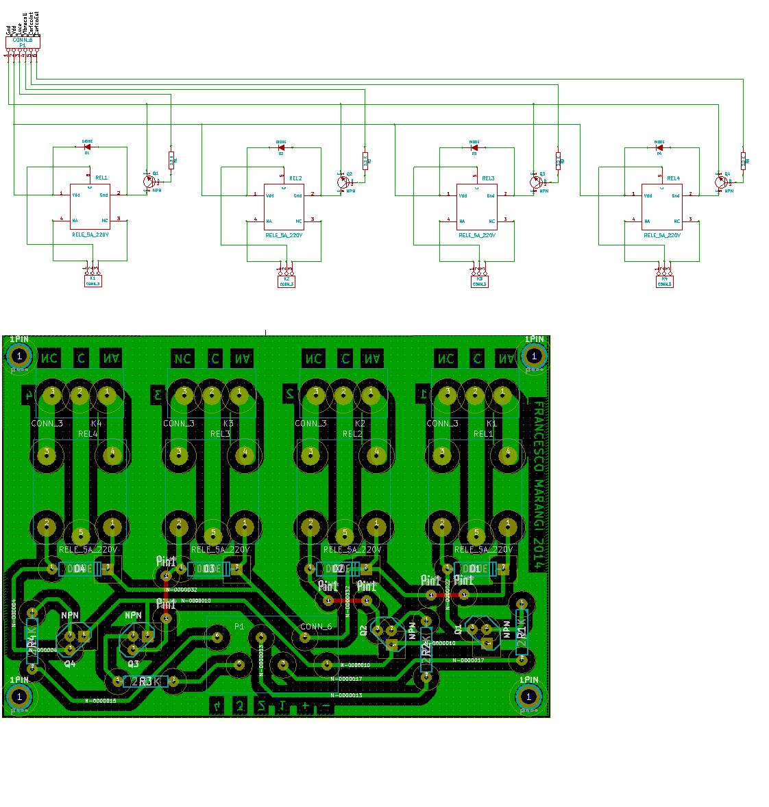

Salve raga ho un problema riguardo a dei semplici rele comandati da un PIC.
Ho un problema strano, in pratica se collego ai morsetti del rele semplicemente il tester, il rele funziona al 100% cioè chiude i morsetti ad ogni impulso alto del PIC (valore logico 1) .
Se invece al rele inserisco ai suoi morsetti della tensione alternata in modo da accendere una lampada,
in questo caso in maniera del tutto casuale quando il PIC manda un valore logico alto,il rele si attiva, ma subito dopo il PIC si resetta, disattivanto in pochi istanti il rele stesso precedentemente chiuso.
In pratica questo comportamento anomalo si verifica ogni qualvolta inserisco sui morsetti NA del rele
della tensione 220 Vac ... invece non succede se al rele non ci inserisco nulla o semplicmete la corrente DC.
Non riesco a capire il motivo eppure i collegamenti sono giusti , qualcuno sa darmi una spiegazione
razionale di quest'evento e magari un modo per risolverlo?

:-) Qualche ingresso ad alta impedenza viene a trovarsi troppo vicino all'alternata di rete che applichi ai contatti del relè ;-) O_/

Ciao Foto Utentefloppinoo, riesci a fare uno schemino ?

Messaggioda Foto Utentefloppinoo » 1 apr 2014, 20:57
non so cosa significa ingresso ad alta impedenza
comunque stasera water cerco di inviare lo schema della piastra dei rele
da me fatta è capace che come dice claudio cedrone ci sia un collegamento dell'alternata che
vi trovi troppo vicino a alla corrente AC
comunque stasera posto lo schemino logico e della piastra reale
pero quest'ultima posso postarla solo in kicad

:-) E' importante uno schema elettrico in fidocadj per controllare che non ci sia qualche ingresso ad alta impedenza lasciato flottante, un disegno della realizzazione pratica anche abbozzato aiuterebbe a fugare o confermare il mio dubbio. O_/

Per ora vi posto semplicemente gli schemi in kicad-
Appena ho un pochino di tempo lo rifaccio in fidocaddj
non so se da qui è possibile capire qualcosa
sono 4 rele comandati da 4 porte del PIC ...

Prova a collegare una resistenza da 10k tra la base dei transistor a massa, tipo così
singolare quella rappresentazione del relè comunque

:-) Serve ad ancorare al riferimento il potenziale di base del transistor quando l'out del PIC che lo pilota è a livello basso; premettendo che non conosco minimamente i microcontrollori (le mie poche realizzazioni sono completamente analogiche :-) ) credo che tale funzione di pull-down potrebbe essere già presente, qualora abilitata, nell'uscita del PIC, ma nel dubbio... insomma quello (la base del BJT in assenza di pull-down) potrebbe fungere da ingresso ad alta impedenza lasciato flottante confermando la mia ipotesi sul malfunzionamento da te riscontrato. O_/

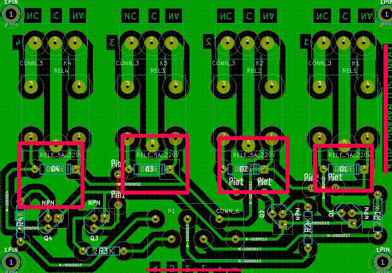

Ci sarebbe da discutere anche su PCB.
A mio avviso quando si usa la clearance per distanziare i pad,non bisogna eliminare i piani di "GND" del PCB.
il "GND" deve chiudere come un anello intorno al PCB.
Poi ci sono quelle piste ad "isola" vicino al comune del rele' (zona quadrati rossi)che adrebbero eliminate.
