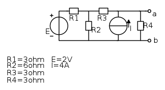

Buonasera a tutti,
eccomi con un altro dubbio riguardo un circuito di cui devo trovare l'equivalente di Thevenin.
Questo è il circuito:
Quando vado a considerare la resistenza di Thevenin devo passivare il circuito.
Andando a passivare il circuito mi ritrovo:
Svolgendo le equivalenze ottengo:
Rs=R1+R2=9ohm
Rp=(Rs*R3)/(Rs+R3)=9/4ohm
Rp'=(Rp*R4)/(Rp+R4)=9/7ohm
Rp'=Rth=9/7ohm
Ora per calcolare Vab applico il principio di sovrapposizione al circuito passivando per primo il generatore di corrente indipendente:
Abbiamo:
Vab'=V4
dove:
LKC:i3=i4
LKC:V3+V4=V2=>i2=i4
LKC:i1=i2+i3=2i4
LKT:V1+V2=E=>R1(2i4)+R2i4=E=>i4=1/6A
Quindi:
Vab'=3*1/6=1/2V
Ora passivo il generatore di tensione e ottengo:
Vab''=V4
Applico le equivalenze gia fatte in precedenza e ottengo:
Rs=R1+R2=9ohm
Partitore di corrente:
i4=(Rp/Rp+R4)I=12/7 A
Vab''=R4*i4=36/7 V
Infine:
Vab=Vab'+Vab''=1/2+36/7=79/14 V
E' giusto tale svolgimento?
Penso di aver fatto troppi passaggi inutili che hanno delungato il mio esercizio.
Credo di poter contare sui vostri giudizi o chiarimenti.
Grazie in anticipo.

Freezix ha scritto:....mi ritrovo:
Rs=R1+R2=9ohm
Rp'=Rth=9/7ohm
Perché R1 e R2 le hai considerate in serie? Codeste resistenze sono in parallelo infatti sono sottoposte alla medesima differenza di potenziale.
Rp = R1//R2
Poi la nuova Rp è in serie con R3.
in definitiva
R_{eq} = [(R1//R2)+R3]//R4
Prova a fare questo conto e dicci se non ti è chiaro qualcosa.

Freezix ha scritto:In questo caso ho considerato la LKT con la quale ho visto che le tensioni non sono uguali
Potresti farci vedere in che modo sei arrivato a vederlo?

Freezix ha scritto:Rs=R1+R2=9ohm
Queste due operazioni sono al contrario, lasciando stare i numeri per ora.
Errore di distrazione o sei confuso tra serie e paralleli?

[6] Re: Esercizio equivalente di Thevenin
Messaggioda Foto UtenteFreezix » 10 apr 2014, 15:18
E' pura confusione nella distinzione di una serie e di un parallelo.
Sono arrivato a quel risultato considerando :
i=i1=i2
Vp=V1+V2=i(R1+R2)=i9
La mia distinzione tra una serie ed un parallelo è di questo tipo:
se due resistori hanno la stessa tensione (LKT:V1=V2) allora sono in parallelo.Se invede due resistori hanno la stessa corrente (LKC:i=i1=i2) allora sono in serie.
E' una difficoltà che spero di risolvere grazie al vostro aiuto.

[8] Re: Esercizio equivalente di Thevenin
Messaggioda Foto UtenteFreezix » 10 apr 2014, 15:30
Mi sto accorgendo pian piano di aver scritto una stupidata.La mia LKC è totalmente sbagliata.Ma non capisco ancora perché V1=V2=Vp.Non dovrebbe essere V1-V2=0?

Messaggioda Foto UtenteElectro » 10 apr 2014, 15:33
Freezix ha scritto:Non dovrebbe essere V1-V2=0?
Bingo!!
V1-V2=0, un breve passaggio matematico, sposto V2 da primo a secondo membro: V1=V2!!!
