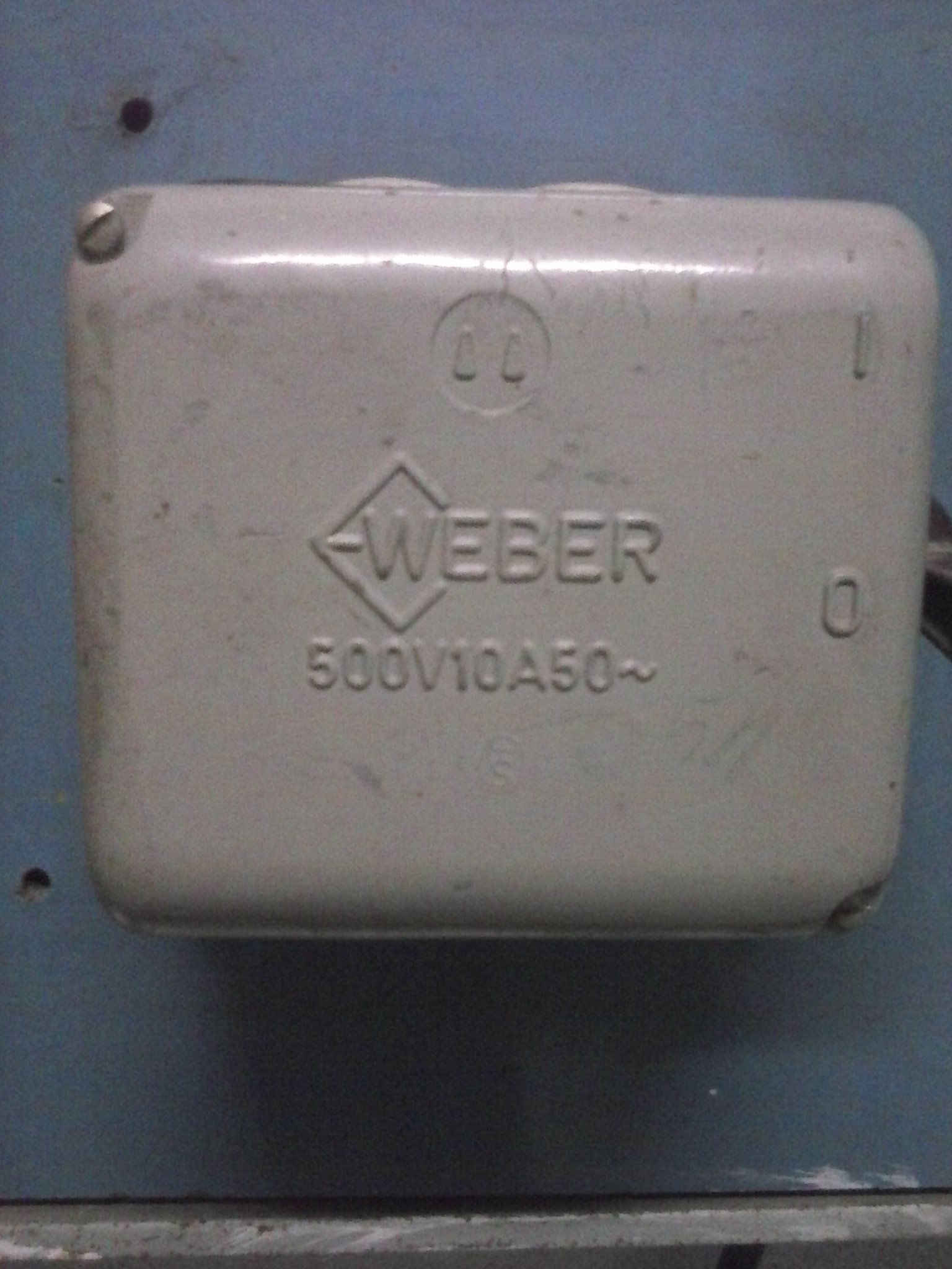

Ciao a tutti!
Sono nuovo ma ho bisogno di un vostro grosso aiuto.
In questi giorni abbiamo spento la caldaia.
Il sistema è composto da caldaia, due pompe indipendenti esterne alla caldaia (in modo da averne sempre una sdi scorta in caso di stallo), e il termostato in casa.
Il termostato, collegato all acaldaia, comanda le pompe inviando l'energia elettrica a queste.
Purtroppo una volta fatta ripartire la caldaia, nel momento in cui dovrebbero ripartire le pompe scatta sullo 0 l'interruttore posto tra caldaia e pompe. Vi allego le foto.
Potrebbe essere che ha un fusibile bruciato all'interno? Potrebbe essere che , essendo piuttosto vecchio..si sia danneggiato in qualche modo, diventando più sensibile del dovuto?
Il problema sussiste con entrambe le pompe, e non credo che entrambe si siano bloccate contemporaneamente.
Vi ringrazio per ogni suggerimento!
Eventualmente, mi potreste indicare con cosa sostituire l'"interruttore"?

Se scatta potrebbe essere un interruttore magnetotermico. Dalla targa tensione massima 500V corrente 10A.
Riesci a postare una foto senza coperchio?

Messaggioda Foto Utentefantagigio » 10 apr 2014, 14:17
marco61 ha scritto:Se scatta potrebbe essere un interruttore magnetotermico. Dalla targa tensione massima 500V corrente 10A.
Stasera la faccio subito!!!
Grazie!

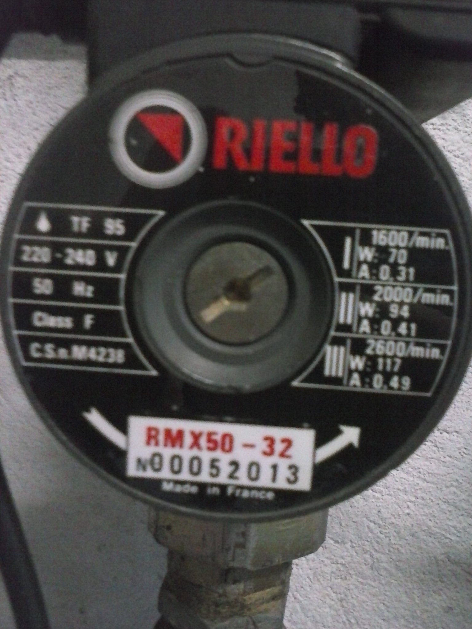

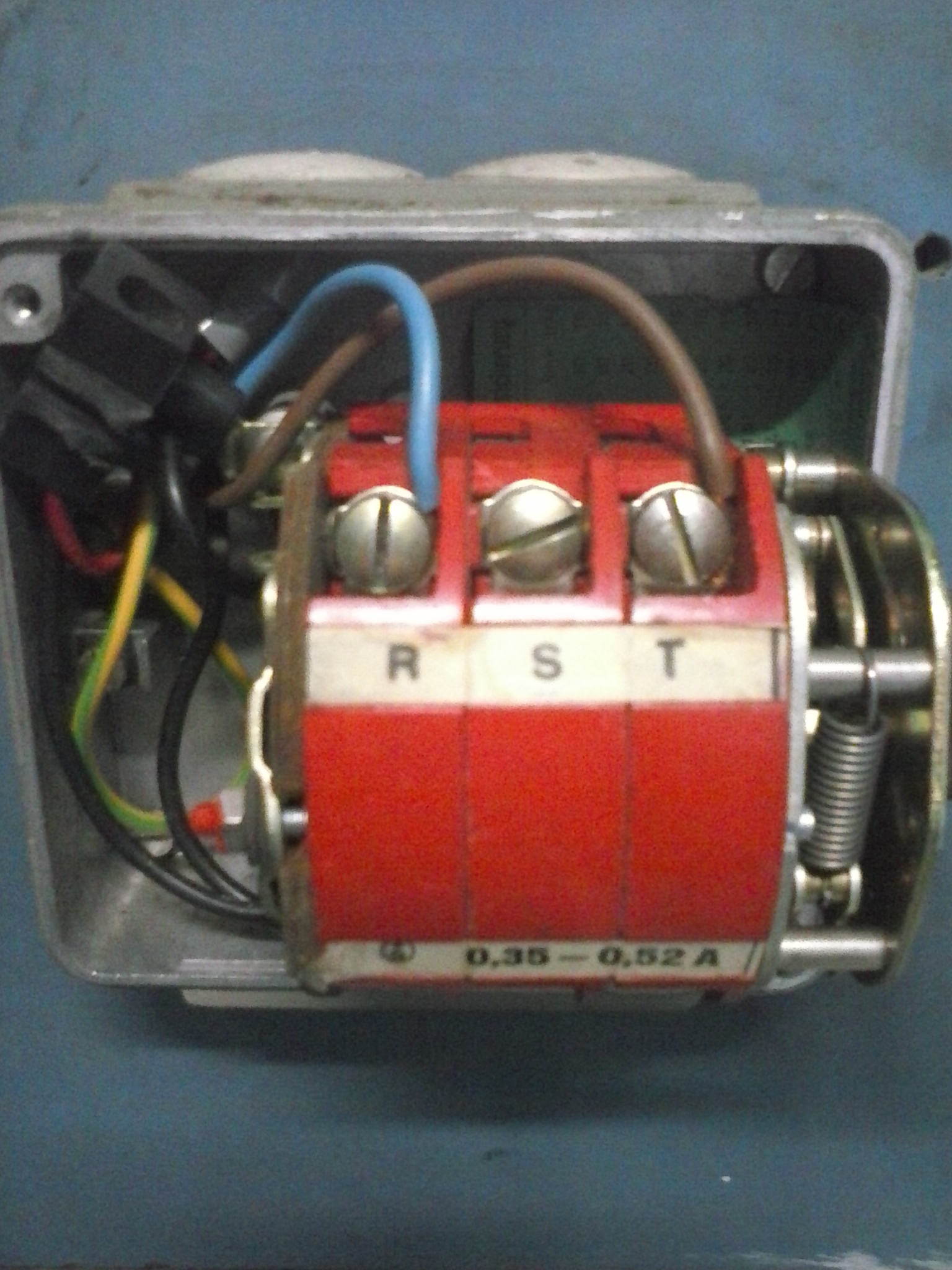

Come promesso...ecco le foto dell'interruttore senza guscio esterno e delle pompe!
Grazie!

E' un salvamotore; lo capisco solo perché vi è scritto il campo di regolazione (anche se non l'avrei mai collegato collegato così F-N).
Solitamente si collega così in modo da far passare la stessa corrente per tutte e 3 le fasi del salvamotore (schema molto primitivo....)
Quindi puoi sostituirlo con un altro salvamotore a parti caratteristiche. La tua pompa a seconda del numero di giri assorbe da 0,31 a 0,49A quindi dovrai impiegarne uno con taglia commerciale 0,4-0,63A.
Attenzione che i salvamotori sono trifase, dovrai quindi collegarvi la fase in entra-esci tra loro.
Ritengo comunque che un magnetotermico da 6A curva C vada comunque bene per il tuo caso; in più avresti il sezionamento del neutro .

Qualsiasi magnetotermico 2P o (1P+N) almeno 4,5kA curva C per la corrente più piccola che trovi.
Esempio FA881C6 Bticino
Calcola che il magnetotermico, a differenza del salvamotore, non ti protegge la pompa che in caso di blocco si "brucerà" comunque. Nella pratica le pompe piccole come le tue si proteggono spesso così.
Che tu opti per una o l'altra soluzione necessiti anche di una calotta (piccolo centralino da parete) per installarvi la protezione.

forse basta regolarlo. sugli interruttori "salvamotore" c'è una vite di regolazione per farlo intervenire più vicino possibile alla corrente nominale del motore, in questo caso la corrente nominale dei motori di cui hai allegato la foto è molto prossima al valore massimo regolabile sul salvamotore, prova a sbloccare le pompe svitando il tappo posteriore e facendo ruotare l'albero con un cacciavite (con la corrente staccata !) poi trova quella vite di regolazione sul salvamotore ed assicurati di tararlo per la corrente maggiore.
