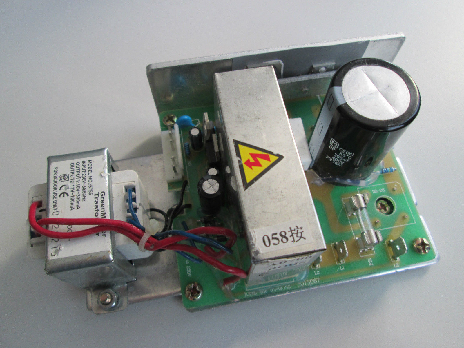

Messaggioda Foto Utentedriano52 » 16 apr 2014, 0:10
salve non riesco a capire che tipo di componente è quello mostrato in figura con il simbolo del fulmine

Messaggioda Foto UtenteCandy » 16 apr 2014, 0:51
Con una simile foto, può essere di tutto, anche solo un dissipatore non isolato, per il transistor che regola la velocità.

Messaggioda Foto Utentecore » 16 apr 2014, 0:58
Candy mi hai preceduto, si potrebbe essere , quella è la scheda di controllo motore " greenmaster"

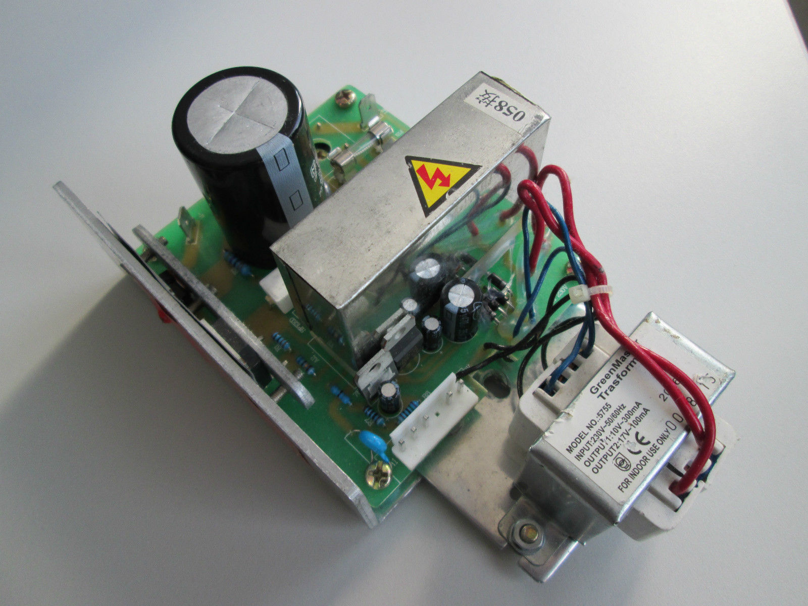

Messaggioda Foto Utentedriano52 » 16 apr 2014, 1:02

Messaggioda Foto Utentedriano52 » 16 apr 2014, 1:04
in questo scheda entra 230 volt ac ed esce sui 200/230 cc

Messaggioda Foto Utentecore » 16 apr 2014, 1:07
si vedono i 4 diodi di raddrizzatori e l'elettrolitico da 400V, li dentro c'è qualche componente magari con dissipatore che regola

Messaggioda Foto Utentedriano52 » 16 apr 2014, 1:09
la cosa strana ke di volt me ne esco 310 :(
cosa potrebbe essere?

Messaggioda Foto Utentecore » 16 apr 2014, 1:10
310Vcc?

Messaggioda Foto Utentedriano52 » 16 apr 2014, 1:11
core ha scritto:310Vcc?
esatto 310 cc

Messaggioda Foto Utentecore » 16 apr 2014, 7:25
dovrebbe uscire con 200Vcc.. sembrerebbe che la scheda si trovi con la linea raddrizzata diretta senza il regolatore di mezzo..ma non conosco come sia equipaggiata questa scheda, il tapis roulante cosa fa con quella scheda collegata?
