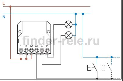

I rele passo-passo più comunemente usati sono del tipo FINDER 26.01 e il loro classico collegamento è quello dell'immagine allegata.
finder 26-01
Leggendo qui e là alcuni semplicemente proponevano di mettere in parallelo al carico un trasformatore 220ac → 5Vdc ed ecco che avevo il mio stato. Vero ma mi sembra proprio una soluzione ingombrante e poco elegante... Se ho 15 rele mi servono 15 trasformatori?!?

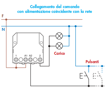

Invece del 26.01 e considerato il prezzo pressocche uguale ho preso per le mie prove il FINDER 26.02 che in maniera assolutamente parallela chiude su 1-2 e anche su 3-4 ipotizzando come idea di base quella di creare sui contatti 3 e 4 un circuito in bassa tensione continua che possa costituirmi lo stato da far leggere al mio raspy.
Allegata anche immagine relativa al finder 26-02
finder 26-02
Sono qui a chiedere un parere e un aiuto.
Può essere una soluzione intelligente?
Supponendo che comunque il contatto tra 3 e 4 possa essere un po' “rimbalzante” che sia il caso di interporre tra rele e raspy una sorta di driver magari optoisolato?

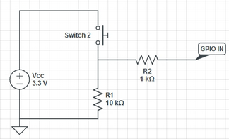

Questa una mia idea di massima
Sapreste darmi un parere se può funzionare qualche suggerimento sul dimensionamento dei componenti?

Messaggioda Foto Utenteg.schgor » 30 apr 2014, 19:00
Un contatto "ripetitore" può essere una soluzione
(anche se non dà la certezza del funzionamento
delle lampade)
Non capisco le perplessità circa i rimbalzi.
Lo stato del contatto viene rilevato quando serve
(quindi in stato di aperto o chiuso).
Il problema può essere il cablaggio, a meno che
tutti i relè a passo siano centralizzati.

Grazie signor Giovanni, è esattamente come ha scritto, ho fatto mettere tutti i rele in un unico punto dell'abitaizione in cui arrivano anche tutti i corrugati, diciamo il centro stella dell'impianto elettrico. Ho chiesto che venisse fatto in questo modo proprio per non dover tirare dei cavi in più per i ritorni di stato.
Pensavo ad un circuito molto molto semplice come il seguente dove invece di "Switch 2" connetto i morsetti 3 e 4 dell'uscita del finder 26.02 che uso come detto come stato.
Può essere sufficiente? Meglio prevedere anche un optoisolatore al posto o dopo R2?

chc ha scritto:Può essere sufficiente?
Dipende da come usi il segnale. Se entri in un microcontrollore
può darsi sia bene mettere un filtro antidisturbo (non dovrebbe
essere necessario un optoisolatore), per evitare influenze dal 50Hz.
Piuttosto mi sembra bassa la tensione del contatto: normalmente
si usa il 12Vcc (industrialmente il 24Vcc), abbassando poi l'ingresso
con un partitore.

Messaggioda Foto Utentechc » 2 mag 2014, 15:44
Grazie ancora.
Come filtro antidisturbo intende crearmi tipo un passabasso?
Ho indicato la 3,3V perché ce l'ho disponibile sul raspberry pi e semplicemente pensavo di sostituire l'interruttore nel disegno dal contatto 3-4 del finder 26.02 che segue parallelamente il comportamento dell'altra coppia 1-2.
Potrei in effetti procurarmi anche un'altra alimentazione a 12 e con un partitore di tensione riportarmi ai 3,3 all'ingresso gpio del raspberry pi.

chc ha scritto: un passabasso?
Sì, deve eliminare i 50Hz.
