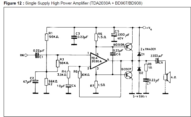

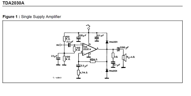

Buonasera a tutti, la settimana scorsa ho realizzato il circuito del tda2030a e replicandolo per 6 volte, ho intenzione di costruire un dolby 5.1 , ora essendo che tale dolby devo collegarlo al PC ho bisogno del controllo del volume, posso tranquillamente mettere un potenziometro pima dell'ingresso? E di che valore mi servirebbe? Grazie.
Il primo schema rappresenta l'amplificazione che userò per Frontali,centrale e posteriori, mentre il secondo verrà usato per alimentare un subwoofer da 60w.

Ciao Foto Utentemassi879,
puoi tranquillamente montare un potenziometro logaritmico il cui valore sia compreso tra 10k e 47k, ma , se lo devi acquistare, evita i valori alti e tieniti basso verso i 10k.
Sai come si collega al circuito?

[3] Re: Controllo volume per TDA2030A
Messaggioda Foto Utentemassi879 » 4 mag 2014, 13:37
No, fammi un disegno sia per il primo schema che per il secondo.

[4] Re: Controllo volume per TDA2030A
Messaggioda Foto UtenteBrunoValente » 4 mag 2014, 14:27
massi879 ha scritto:No, per favore fammi un disegno sia per il primo schema che per il secondo.
Agli ordini!
Vale per entrambi gli schemi

[5] Re: Controllo volume per TDA2030A
Messaggioda Foto Utentemassi879 » 4 mag 2014, 14:48
Grazie mille quindi in teoria se non ho capita male piedino 1 del potenziometro all'entrata del segnale audio (Rca) , piedino centrale all'ingresso del condensatore , e ultimo piedino a gnd?

[6] Re: Controllo volume per TDA2030A
Messaggioda Foto UtenteBrunoValente » 4 mag 2014, 20:13
Sì, è facile sbagliare invertendo primo e ultimo ma ci si accorge subito dell'errore perché il verso di rotazione si inverte.
