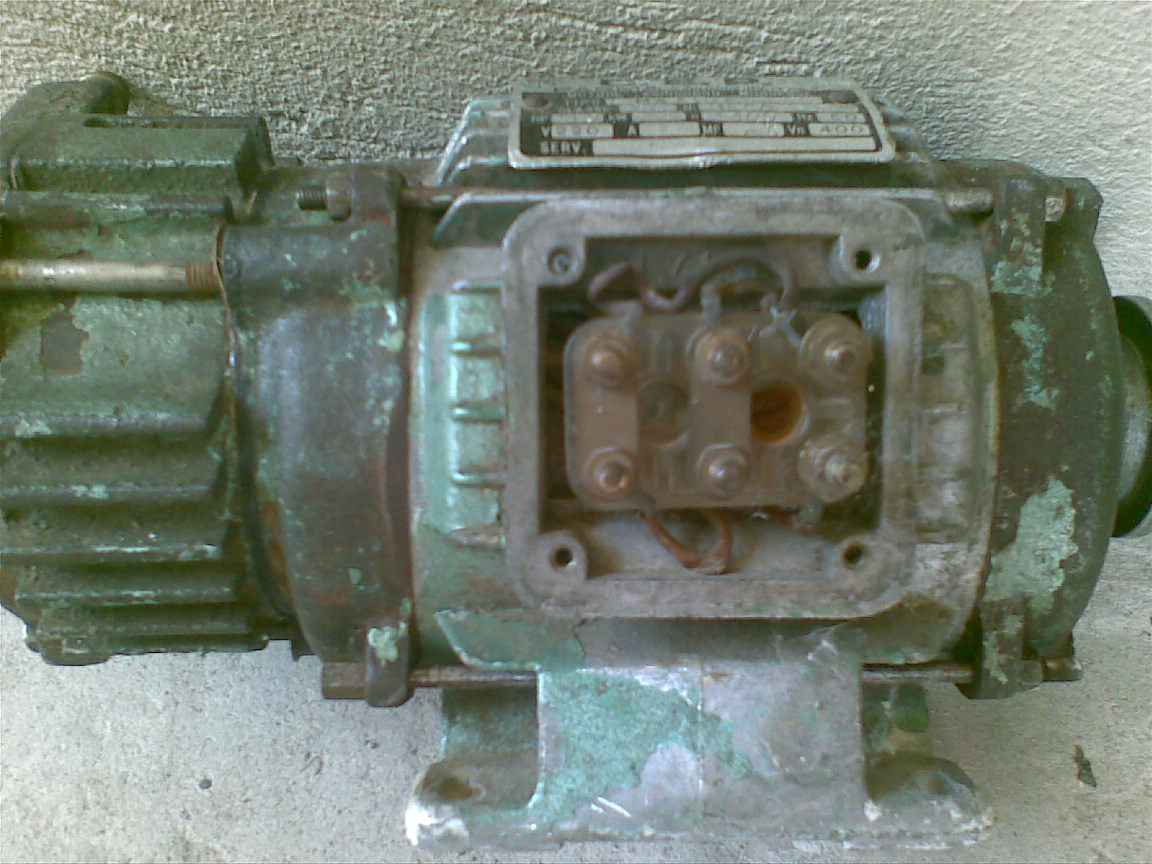

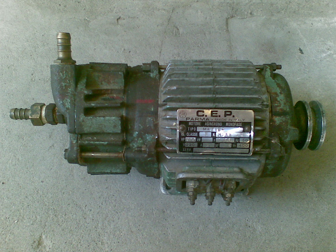

Buongiorno a tutti... avrei un problema con il collegamento di una pompa a sommersa a 220 V....In pratica ho la pompa ma non ho nessun condensatore originale e i collegamenti "delle placchette " sui morsetti sono staccate.... sul motore ce scritto che serve un condensatore da 8 uF.. io avevo provato a suo tempo con un condensatore da 10 uF e la pompa girava ma non so se un condensatore diverso da quello scritto sulla targhetta della pompa possa andare bene... volevo chiedere se qualcuno di voi potrebbe saprebbe dirmi come effettuare i collegamenti delle placchette sulla pompa e di come collegare il condensatore ? grazie in anticipo..

scusate se ci ho messo un po ma cono riuscito a fare le foto solo ora.... spero possano andare bene..
non sono riuscito a fare una foto perfetta della targhetta... se servono i dati posso elencarli tutti comunque.....

Ciao, se ho capito bene vuoi sapere come collegare le placchette di rame che chiudono i morsetti collegando o a stella o a triangolo gli avvolgimenti del motore e dove posizionare il condensatore.
Per quanto riguarda le placchette, dalla foto che hai allegato il motore è collegato a triangolo, anche se manca l'ultima placchetta (devi trovarla o costruirtela), Se alimenti il tuo motore con il 230V domestico questo collegamento va benissimo.
Il condensatore va collegato tra una placchetta e l'altra, insieme al neutro o alla fase a seconda del senso di rotazione.
Allego schema di collegamento
Per quanto riguarda la taglia anche un 10 mf può andare bene, con un condensatore più grande di quello consigliato avrai sicuramente uno spunto migliore alla partenza.
Ricordati che collegando un trifase con questo metodo hai una diminuzione della resa della macchina del 20/30 % della potenza.

Raointanto grazie per la risposta....per quello che riguarda i collegamenti ho provato ad alimentare il motore solo con 2 placchette è il motore gira e funziona lo stesso... mi chiedevo se funzionando solo con 2 placchette potrebbero esserci dei problemi ? inoltre nella foto nn si vede bene ma le sigle sono Z , X " sopra i morsetti "... e U , V , W " sotto ai tre morsetti "....a parte questo im motore si scalda moltissimo e non saprei a cosa si dovuto
