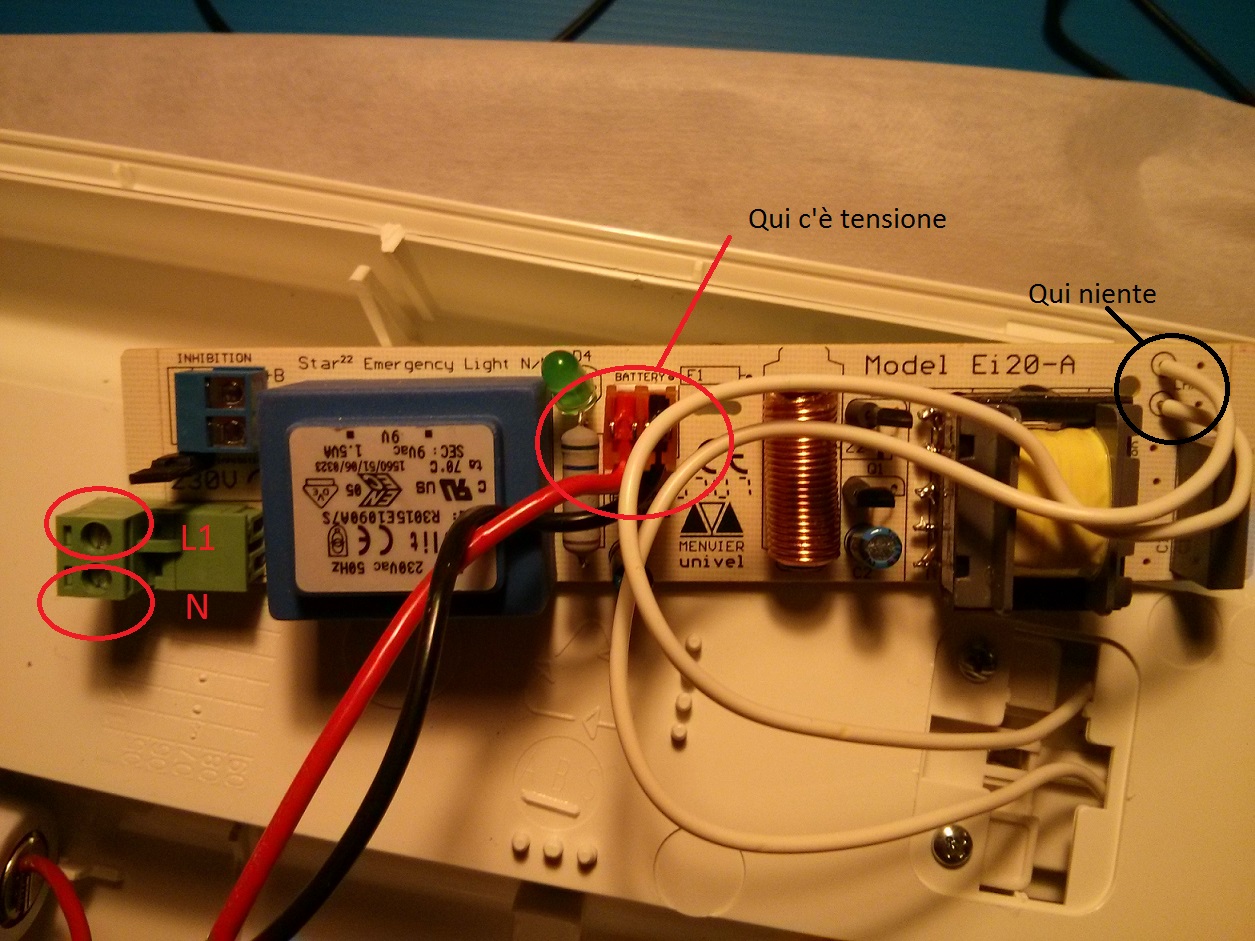

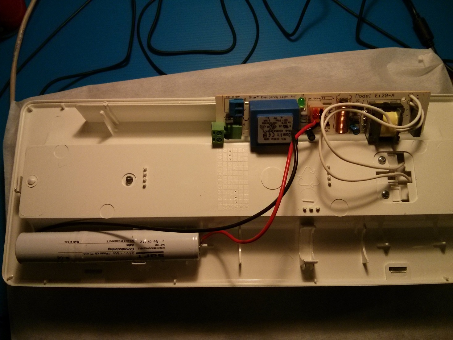

Salve a tutti, vi espongo in breve il mio problema. Io ed un mio amico abbiamo montato delle lampade di emergenza a casa sua, non ci hanno dato problemi finché non abbiamo avuto per le mani questo tipo di lampade Star 22 Ei20 con lampada da 8W.
Non ne vuole sapere di funzionare (la cosa è che non funzionano tutte e due) eppure con altre lampade collegando fase e neutro tutto funzionava ma con questa il led verde di carica funziona ma quando manca la corrente la lampada non si accende, misurando col tester la batteria dava una tensione di circa 3.5v.
Tutti i suggerimenti sono ben accetti.

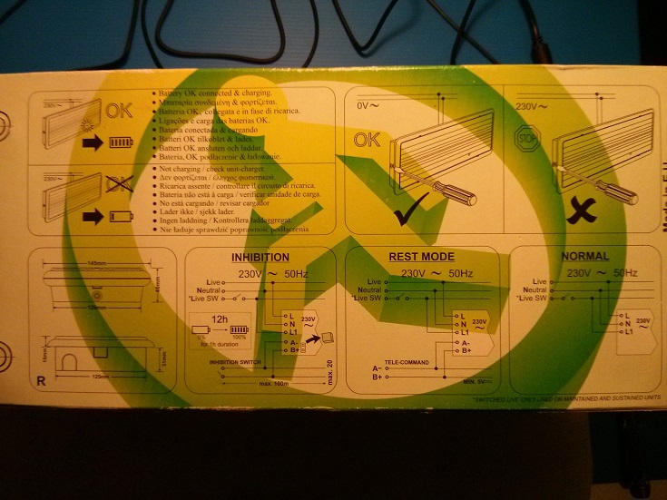

Io proverei a cortocircuitare quei due morsetti con scritto Inibition, solitamente, a contatto aperto inibiscono l' accensione del tubo in caso di mancanza tensione.

Allora una lampada è stata sempre collegata alla 220 V e abbiamo provato a cortocircuitare il morsetto ma niente. Forse sono partite le batterie, il mio amico mi ha detto che erano ferme (nuove mai state usate) da più di due anni.
A questo punto non vedo molte possibilità, secondo voi è il pacco batterie. Però c'è una cosa che non mi convince tutte e due non funzionano :?: .

Vicino ai morsetti blu c'è un jumper, hai provato a metterlo o toglierlo, dipende da come è posizionato.

Allora abbiamo collegato fase e neutro sui morsetti verdi e poi abbiamo fatto in sacco di prove, con jumper senza jumper, cortocircuitando inibition ecc. Praticamente col tester (abbiate pazienza se sbaglio ma non sono molto ferrato) ho misurato 3.5v ai capi della batteria ma hai capi dei morsetti che vanno alla lampada non risulta tensione mentre dovrebbe esserci visto che lampada teoricamente dovrebbe accendersi. Mi sa che sono andate tutte e due forse stando ferme per anni si sono rovinate. :?: :?:

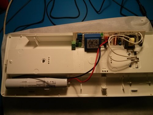

prodotti evidentemente di qualita' infima, basta guardare la scheda elettronica per rendersene conto.
passa a prodotti migliori se possibile a led

Molto probabile, se ho visto bene il pacco batterie è composto da 3 nicd/mh in serie, come semplice prova di funzionamento puoi (creare) fare un pacco batterie con 3 AA(oppure anche torce o mezze torce) belle cariche e collegarlo al posto dell'originale, ovviamente fai attenzione alla polarità e a non collegare la lampada in carica se usi stilo non ricaricabili, ancora meglio ed immediato se hai un alimentatore da banco ti basta dare una tensione compresa tra i 3,6 e i 4,5 volt sul connettore della batteria, teoricamente se non ci sono altri problemi dovrebbe accendersi.
