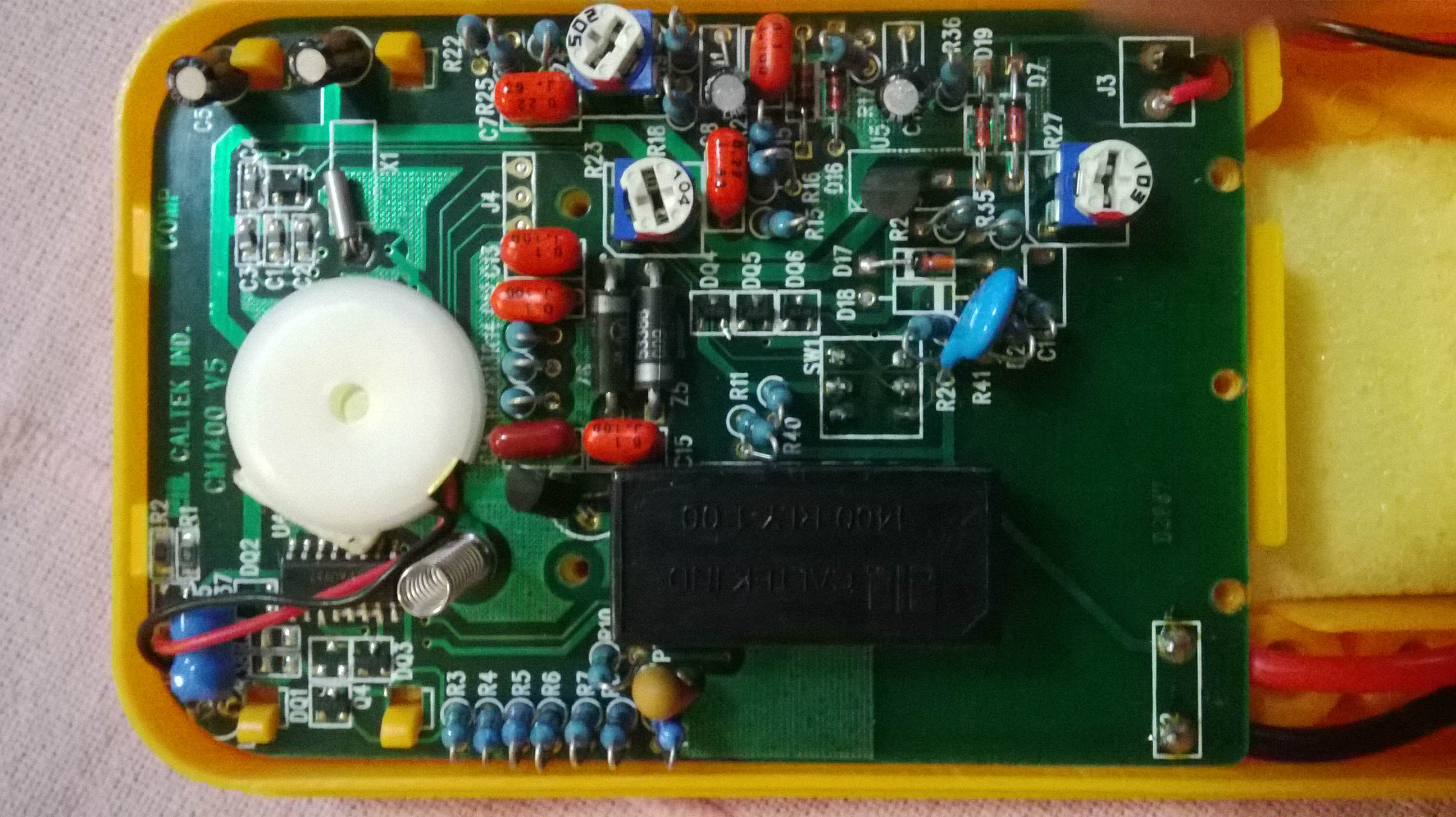

ciao!
facendo un paio di test di un apparecchio elettronico mi ha lasciato il mio caro multimetro..
credevo che all'interno vi fosse un fusibile e invece..non lo trovo..viste anche le mie scarsissime conoscenze elettroniche.. #-o
secondo voi sarebbe possibile individuare il guasto e ripararlo?
grazie!

Che cos'e' quella scatoletta nera che si vede? (scusa ma la mia vista non e' delle migliori :mrgreen: )
Il fusibile potrebbe essere anche dalla parte opposta dello stampato.

dall'altra parte non c'è..
sulla scatoletta c'è scritto la marca del multi poi RLY 001.. :-)

Messaggioda Foto Utentespud » 30 mag 2014, 21:17
Ma ha smesso di funzionare mentre facevi una prova in particolare? Che tipo di misure stavi facendo?

Messaggioda Foto Utentestefano1971 » 30 mag 2014, 21:29
ha la funzione automatica..non ha manovella in pratica e 'trova' il tensione in automatico..
stavo testando una racchettina da zanzare..

Messaggioda Foto Utentespud » 30 mag 2014, 21:31
Ok stavi misurando una tensione quindi, ci sono segni neri davanti o dietro? Qualche componente danneggiato? Parti da dove si collegano i puntali e segui le piste

Messaggioda Foto Utentestefano1971 » 30 mag 2014, 21:44
beh..no..a vista sembrerebbe proprio di no..
dimenticavo..grazie comunque per l'interessamento e le cortesi risposte.. :-)

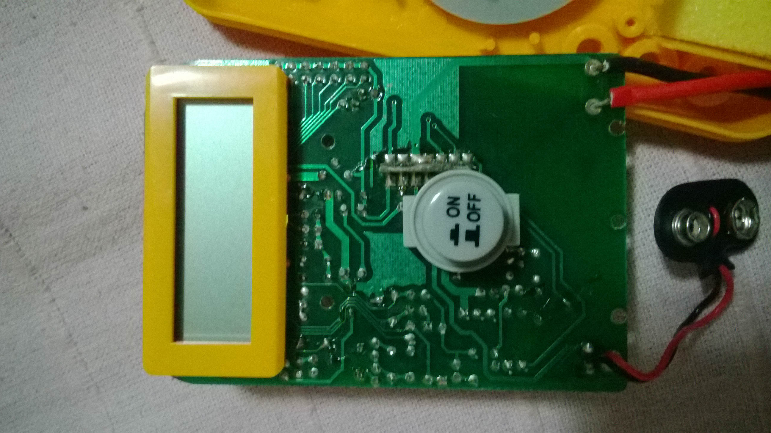

Messaggioda Foto Utentespud » 30 mag 2014, 21:46
Riesci a farci vedere anche una foto dell'altro lato dello stampato?

Messaggioda Foto Utentestefano1971 » 30 mag 2014, 21:57
eccolo

Messaggioda Foto Utenteposta10100 » 30 mag 2014, 22:00
stefano1971 ha scritto:stavo testando una racchettina da zanzare..
Spero non la parte che si collega alla griglia che... fa soffritto di zanzara :mrgreen:
Li la tensione è molto alta, potresti aver fatto del male al tuo multimetro...
