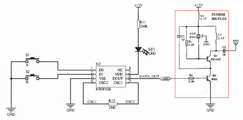

dopo aver trovato in un cassetto un vecchio telecomando per antifurto auto, mi è balenata l'idea di realizzare un telecomando apricancello.
Spulciando in internet ho trovato diversi schemi, la maggior parte dei quali riportano gli integrati Holtek.
In particolare mi sono soffermato su questo in allegato che mi sembra molto semplice e occupa poco spazio su PCB.
Ora... qualcuno sa come si programmano questi integrati per far sì che "cloni" il codice del telecomando originale?
Se volessi sostituirlo ad un PIC Microchip... quale potrebbe sostituire l'Holtek mantenendo invariato lo schema circuitale?
Grazie a tutti per l'attenzione.

il vero problema, che ammesso che riesci a estrapolare il codice dall'integrato del telecomando (cosa che la vedo dura o impossibile, non so come funzionano gli Holtek) questo poi non andrebbe bene per il PIC,
perché i comandi impartiti dal codice non corrispondono hai comandi che può leggere un PIC!
per poi non parlare dei pin out!
purtroppo o devi procurarti il codice non ancora conpilato in formato assembler o C, e fare delle modifiche pesanti, o non penso sia possibile! :/

machopicho, azzardo una risposta basandola sulla seguente considerazione:
non conosco il chip in causa (è comunque ben nota lo loro diffusione) però ipotizzo che il contenuto della trasmissione rimanga invariato nelle ripetizioni (address e data).
Se questo presupposto dovesse essere confermato, ci potresti "lavorare" sopra, viceversa no (almeno mi pare).
Se lo fai per il piacere di provarci, per imparare qualcosa di nuovo, è un discorso, altrimenti ti suggerirei di andarti a comprare un telecomando dedicato (per l'apricancello, intendo).
Invece, continuando, sostenuti dal presupposto, allora ti dovresti analizzare la sequenza della codifica, in uscita (DATA OUT) verso Q2.
Questa, poi, dovresti essere in grado di riprodurla col nuovo programma (che dovresti realizzare) per il nuovo microcontrollore (PIC).
Per questo il problema potrebbe essere la "piedinatura"; ma se la cosa non ti dovesse sconvolgere più di tanto potresti adattare lo stampato/circuito esistente (dopo avere scelto il micro, ovviamente, ed avere verificato la compatibilità con l'alimentazione).
Poi dovresti provare, provare, provare ...
Sempre che tu ti voglia esercitare.
Per saperne qualcosa di più su questi otp (holtek) si potrebbe chiedere il parere a
TardoFreak; forse lui ne sa qualcosa in più.

Il "mondo" dell'apricancello è affollato da una discerta quantità di produttori dove la gran parte utilizza codifiche proprietarie e le relative informazioni sono assolutamente tenute segrete. Solo una piccola parte (e per applicazioni molto semplici) utilizza codificatori "commerciali" come l'Holtek che hai segnalato.
A parte la frequenza radio usata (oggi la gran parte si concentra su 2 frequenze 433 e 868Mhz) vi sono 2 importanti tipologie: a codifica fissa oppure a codifica variabile (Rolling code).
Nel primo caso il codice trasmesso è sempre lo stesso, cambia semmai 1-2 Bit in base al tasto premuto.
Nel secondo caso, ad ogni trasmissione il codice cambia in modo molto sognificativo secondo algoritmi (appunto proprietari) in modo tale che solo la corrispondente ricevente sia in grado di estrarre e riconoscere l'informazione originale trasmessa.
Parlavi di telecomando che "clona" l'originale. Ebbene, tralascando il fatto che si voglia fare il reverse engineering degli algoritmi dei telecomandi a codice variabile (qualche omino con gli occhi a madorla che ha obiettivi ben diversi dai tuoi, l'ha fatto) allora, in modo relativamente semplice, è possibile duplicare la trama trasmessa da un telecomando a codice fisso semplicemente campionando il segnale trasmesso.
Considerando che il Bitrate è relativamente basso (intorno a 1kBps) e che la trama dura qualche decina si millisecondi, anche un campionamento "stupido" dovrebbe dare risultati decenti.
Sul campionamento di un segnale digitale con un PIC (o altro micro) dovresti trovare ampia documentazione in rete ...
Buona sperimentazione
