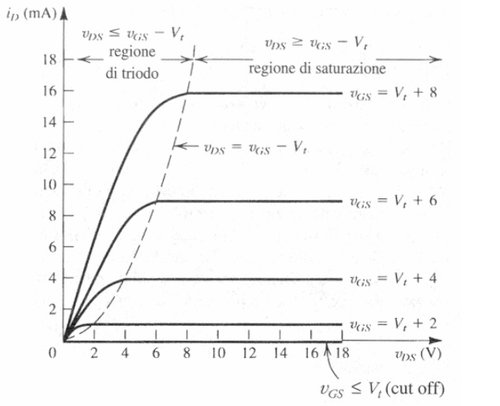

wizard ha scritto:Tutto parte dall'affermazione che dice che gli amplificatori devono lavorare in P.O.
Dove hai letto ciò? P.O. = Pinch Off, ed è la regione della caratteristica in cui il mosfet non conduce più.
Ohmica: è la zona in cui
e
, il dispositivo funziona come una resistenza variabile il cui valore è controllato da
.Pinch-off o Cut-off è la zona in cui
e il mosfet è interdetto (
)Saturazione:
e
e il dispositivo lavora nella zona a corrente costante. E' in questa zona che deve lavorare se si desidera utilizzarlo come amplificatore.Il grafico dovrebbe aiutarti a chiarire le idee:
Direi che i tuoi problemi iniziano da questa affermazione. O hai frainteso, o il tuo insegnante con zona di pinch off intende la zona di saturazione, o l'affermazione è sbagliata...direi che la prima delle tre è la più probabile :)
wizard ha scritto:Mi sono chiesto il perché e ho cercato di rispondere nel seguente modo: se definisco il guadagno come il rapporto tra la variazione della Vout e di quella della Vin allora per avere il guadagno massimo devo lavorare nella regione della caratteristica Vout-Vin che ha la pendenza maggiore; tale regione è proprio quella di P.O.
Domanda 1: è giusto tale ragionamento o ho travisato il problema?
la (trans)caratteristica d'uscita (quella qui sopra) rappresenta la corrente di drain in funzione della tensione drain-source, parametrizzata dalla Vgs che è la tua Vin. Detto in altri termini, pensa che quando l'ingresso cambia non è che la Vds si muove sulle curve della caratteristica, ma salta da una caratteristica all'altra. Essendo le variazionid di Vds, alla fine dei conti, proprio l'uscita, l'amplificazione è massima quando le curve sono massimamente distanti fra loro, e quindi in zona di saturazione.

il tuo ragionamento è giusto, a parità di
si ha tanto più segnale tanto più
è alta. Sicuro che il discorso sullo swing non fosse per esempio:Attenzione: quando ad un amplificatore collegate una resistenza di carico, tale resistenza diminuisce lo swing d'uscita perché dal punto di vista del segnale, va a finire in parallelo alla R di drain.

era appunto la seconda delle tre possibilità che ti avevo detto: nel documento la zona di pinch off è appunto quella di saturazione, e quindi:

Allora, a parte il fatto che è la prima volta che la sento chiamare così, la risposta alle tue domande è:
1- è giusto, anche se avrei preferito parlassi di rette di carico sovrapposte alla transcaratteristica d'uscita, al posto di caratteristica Vout/Vin che dipende dai valori dei componenti (a volerla costruire).
2- è giusto
3- è giusto
4- vedi post precedente

Per tornare sulla 4) ti cito testualmente: "In application requiring a large voltage gain in a single stage, the relantionship Av=-gmRd suggests that we increase the load impedance of the CS stage. With a resistor or diode-connected load, however, increasing the load resistance limits the output voltage swing."
E' ovvio che quando il mosfet lavora in regime di saturazione è anche in pinch-off.
Io però, a scanso di equivoci, ho sempre definito la "zona di pinch-off o di cut-off" la regione in cui il mosfet opera come un circuito aperto.
Nella regione di saturazione (o a corrente costante che dir si voglia), il mosfet ovviamente ha raggiunto il pinch-off, ma al tempo stesso scorre una corrente, che è indipendente dalla
. Tutto ciò proprio per evitare equivoci del tipo appena visto
Nel mio grafico infatti la regione di pinch-off (cut-off) è chiaramente evidenziata in basso. Credo che per tagliare la testa al toro, possiamo definire quella regione come zona di cut-off e basta, così evitiamo equivoci
