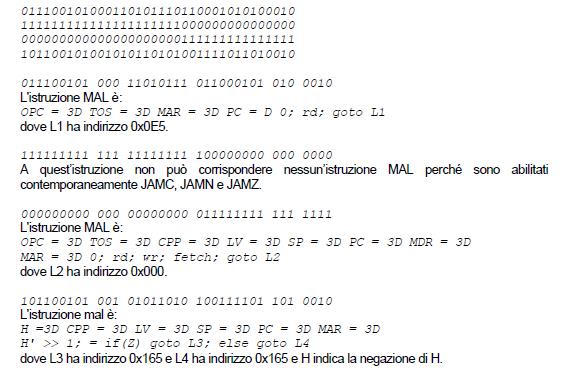

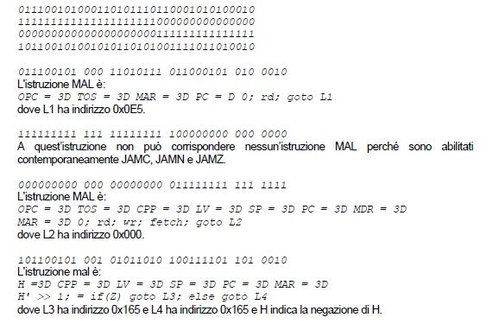

Ciao a tutti qualcuno sarebbe in grado di aiutarmi in questo esercizio,mi serve per un esame universitario.
Il testo dice:
dire, motivando la risposta, se le seguenti sequenze di 36 bit sono microistruizioni corrette dal Mic-1, in caso positivo darne la cossispondete espreessione MAL, spendo che i campi di una microistruzione Mic-1 sono i seguenti: (continua nella foto, ci sono anche le soluzioni ma io devo capire il perché di tale soluzione!!)
Se qualcuno è capace mi aiuti... grazie!!
