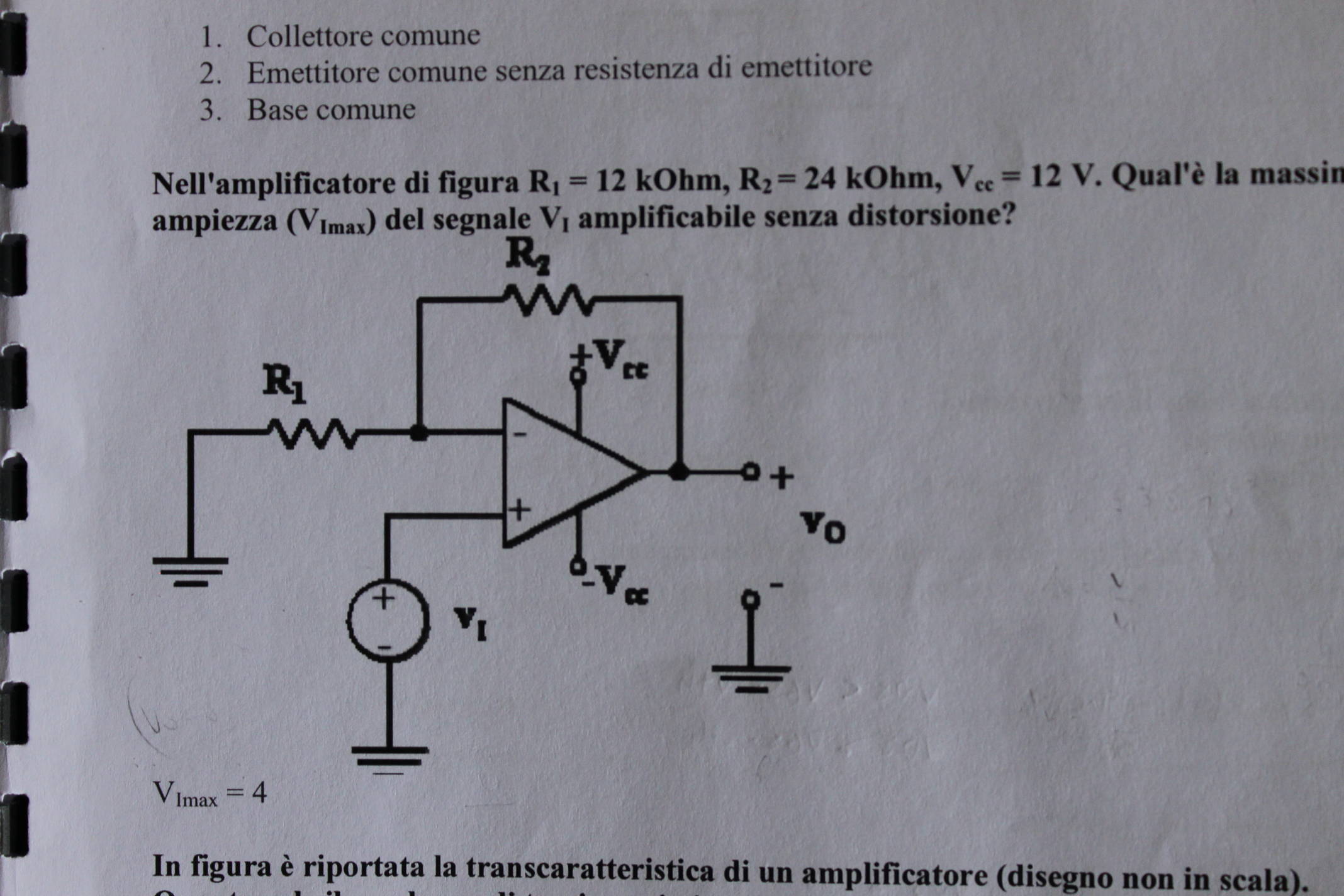

Salve a tutti ho dei problemi con questi due esercizi d'esame.So che sono esercizi semplici ma purtroppo non riesco a venirne fuori.

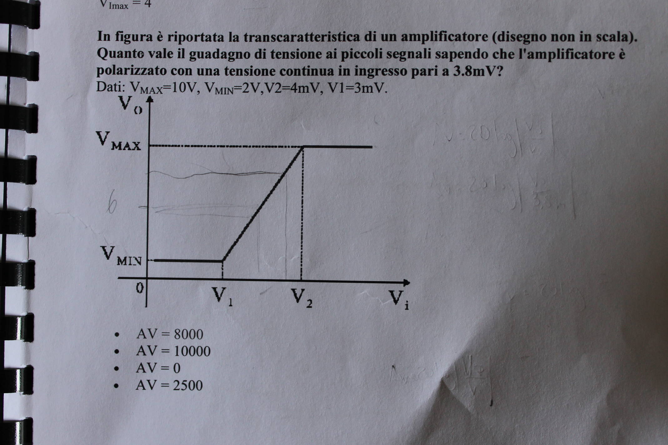

Per il secondo esercizio la mia idea era di usare la formula Av=20log\frac{Vo}{Vi} sapendo che Vi=3.8 mV ma non riesco a ricavarmi la Vo.
Grazie in anticipo per il vostro aiuto
La soluzione è Av=8000

Per il primo problema le domande che dovresti porti sono: quanto guadagna il sistema? Quando un segnale viene distorto (satura...)?
E per il secondo, quando ti dice che viene polarizzato a 3.8mV ti sta dicendo che sta lavorando in zona lineare (ossia tra V_1 e V_2) e sapendo ciò il guadagno si può calcolare semplicemente... ti lascio pensare a te il perché :ok:
Un'altra cosa... se fai 20 \log _{10}\dfrac{V_O }{V_I} stai calcolando il guadagno di potenza in dB, mentre il guadagno di tensione (come nel tuo caso) lo esprimi come A_V=\dfrac {V_O}{V_I}.

Ciao phase ,volevo ringraziarti per la risposta,ti rispondo subito alla seconda domanda :praticamente mi sono calcolato il coefficiente angolare della retta di coordinate (V1,Vmin) e (V2,Vmax) e quello è effettivamente il guadagno,mentre per la prima ci devo ancora pensare,ti rispondo non appena potrò

Ciao.
Intanto ti rispondo per il primo.
La configurazione che hai postato è quella di un amplificatore non invertente. L'amplificazione puoi quindi calcolarla come (do per scontato che tu sappia tutte le ipotesi da fare sul circuito per arrivare a questa formula):
A_v=1+ R_2 /R_1
In questo caso l'amplificazione è quindi uguale a 3.
Il tuo amplificatore è alimentato a 12 V quindi 12 V è il massimo di tensione che può erogare (in realtà non è così, è di meno).
Considerando che più di 12 V non puoi avere in uscita, il massimo ingresso deve essere 4 V.
