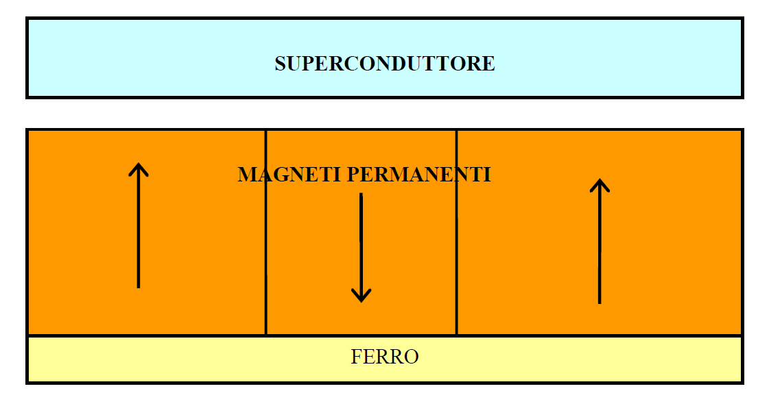

Sto modellizando un levitatore magnetico utilizzando superconduttori ad alta temperatura.
Per la modellizzazione sto utilizzando l'ambiente di simulazione di Comsol Multiphysics.
La geometria del mio schema in 2D è la seguente:
Siccome il mio scopo è quello di massimizzare la forza di levitazione volevo chiedere un parere sui materiali che posso utilizzare per realizzare i magneti pemanenti.
Dalle simulazioni che ho effettuato finora mi è parso di capire che la forza di repulsione lungo la verticale aumenti con il quadrato del valore della magnetizzazione residua dei magneti permanenti (correggetemi se sbaglio)....però se il materiale con cui sono fatti costa tantissimo la cosa non è molto conveniente.
Per esempio stavo pensando che per la mia applicazione potevano essere adatti dei magneti permanenti in Nd-Fe-B, però non ero sicuro soprattutto per quanto rigurda i costi perché non son molto pratico del mestiere
Secondo voi quali sono le scelte più opportune per questi materiali?
GRAZIE A TUTTI!

Il mio problema principale è che non trovo documenti riguardo alla magnetizzazione residua dei materiali e quindi non ho mezzi per valutare quale materiali sia più conveniente.
Avete idee?

Ciao, strano che non trovi documentazione in merito.
Ad oggi i migliori magneti producibili sono i Ne Fe B, come del resto da te intuito.
L'energia ottenibile si aggira sui
, per fare un paragone un magnete di 2 grammi avrebbe la stessa energia di un equivalente in "Ferro" del peso di 1000 grammi.
In questo forum ho scovato qualcosa nei blog:
http://www.electroyou.it/renzodf/wiki/articolo16
In rete ti segnalo queste tabelle per molti dei materiali fino ad oggi impiegati nei mp:
Magnetic Materials
, per fare un paragone un magnete di 2 grammi avrebbe la stessa energia di un equivalente in "Ferro" del peso di 1000 grammi.In questo forum ho scovato qualcosa nei blog:
Magnetic Materials

mmm....tento con un esempio pratico allora:
NIOBIO: al di sotto della temperatura di 9,25 K assume le proprietà di superconduttore
SUPERCONDUTTORE CERAMICO: la temperatura critica può assumere valori > 90 K (quindi posso usare azoto liquido per raffreddarlo)
spero di aver chiarito a cosa mi riferisco parlando di "alta temperatura"
gammaci ha scritto:Ciao, strano che non trovi documentazione in merito.
L'energia ottenibile si aggira sui, per fare un paragone un magnete di 2 grammi avrebbe la stessa energia di un equivalente in "Ferro" del peso di 1000 grammi.
Magnetic Materials
A proposito....hai vagamente un'idea sui costi dei magneti permanenti (a parità di dimensioni e in base al materiale che uso) oppure puoi consigliarmi fonti per trovare prezzi attendibili?
GRAZIE!
