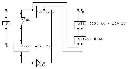

Ciao ragazzi ho bisogno di una mano per assemblare un "centralino" per la gestione dell'impianto luce emergenza.
Non ho utilizzato le lampade ad incasso per questioni di costo e poi ho un po di materiale a casa, ho utilizzato dei led da 1W, in totale sono 5 led. Le luci sono già finite, adesso ho il montate da collegare al centralino, ecco qui dove mi serve un aiuto.
Il centralino dovrà essere costituito da un circuito su basetta per la carica della batteria, un circuito di alimentazione led, un circuito con relè che interviene in caso di assenza tensione.
1)per il circuito con il relè non c'è problema, alimento la bobina con la 220 ed utilizzo il contatto NC dove mi chiude il circuito led in assenza di alimentazione.
2)Il circuito carica batteria, in caso di scelta di batteria al pb, mi sembra quella più semplice per gestirne la carica in modalità tampone, sfrutto un alimentatore switching 15V con 2 diodi in serie. Questo se scelgo una batteria da 12V.
3)Il circuito alimentazione led è il mio problema, che incede di conseguenza sulla scelta della batteria e del suo circuito. sui led non ho applicato nessuna resistenza, ma non c'è problema posso aggiungerla. I led, tenendoci larghi, dovrebbero assorbire circa 2A. Pensavo di utilizzare un lm7805 ma oltre a non arrivare a questa corrente richiederebbe un dissipatore enorme per dissipare il calore prodotto. Non ho proprio idea di come fare, la cosa che mi interessa è che indipendentemente dalla tensione della batteria, 13V carica o 11V scarica la luminosità del led non deve variare, quindi un lm317 non posso usarlo.
Oltre a tutto questo mi piacerebbe integrare un minimo di gestione/automazione, cioè mi interessa che una volta che il circuito interve i led non si spengano prima di 1min anche se dopo 5sec la tensione ritorna. Un'altra cosa, sicuramente più importante, è un circuito di protezione a batteria scarica, esempio scesi a 10V mi apra il circuito.

Non ho mai usato questo programma, ho fatto una schemino veloce del complesso di come lo immagino io, spero si capisca

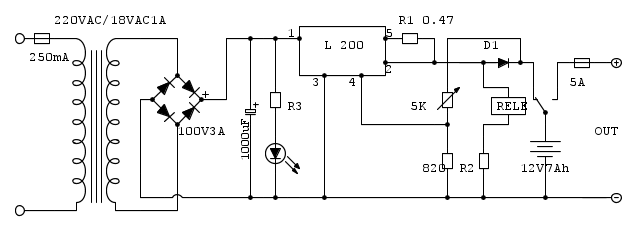

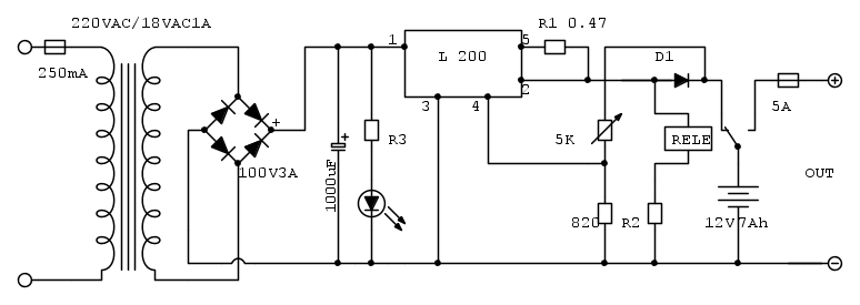

In altro topic avevo postato questo circuito che riporto perché non lo ritrovo.
È praticamente un UPS molto semplice con uscita in continua e potrebbe servire almeno come spunto.

Con i componenti a schema, R1 è meglio metterla da 0,68Ω.
Se si vuole semplificare ulteriormente, R3 ed il LED si possono omettere
Il relé è da 12V e, dovendo la sua bobina restare per tempi lunghi sotto tensione, direi di mettere R2 tale da avere circa 10V ai capi della bobina stessa.
Non ho messo il classico diodo ai capi della bobina del relé, ma, in tutti gli esemplari realizzati, non ho mai avuto problemi.
La tensione a valle del diodo D1 è da regolare a 13,6/13,7V, senza batteria collegata.
L'integrato L200 è da mettere su un piccolo dissipatore o avvitare sul contenitore del circuito, se metallico.

Grazie per lo schema, forse ho risolto tutto con uno schema solo
Indicativamente quando costa il trasformatore? Posso sotituirlo con un alimentatore switching?
Il led preferisco tenerlo, come segnalazione.
Sarebbe utile aggiungere allo schema due interruttori, uno prima del l200, così da usarlo come test o modalità manuale, e uno all'uscita in modo che se vado in vacanza o c'è una mancanza per lavori esterni posso disabilitare il circuito, così non scarico inutilmente la batteria.
Mentre per il timer che dicevo, secondo voi è utile? Dico questo perché da me capita che manca corrente per 30 secondi poi ritorna per 20 sec e così via, magari va avanti anche mezzora così..
Sarebbe utile anche aggiungere un orologio giornaliero, che impedisca al circuito di intervenire dalla 10:00 alle 16:00, visto che c'è la luce naturale.
Provo a pasticciare un po il circuito
