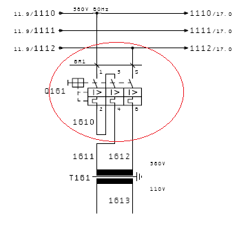

Buonasera, avendo dovuto fare delle modifiche su Q.Elettrico di una C. termica per alimentare delle pompe monofase al posto delle trifase, dopo aver sostituito la linea per avere il neutro di colorazione giusta" blu", abbiamo utilizzato gli stessi salvamotori in quanto l'assorbimento delle nuove pompe rientrava nel range del termico.Se non viene fatta la serie del contatto rimasto libero, per avere lo stesso assorbimento sui tre contatti,può intervenire il termico ?

teoricamente sì, i relè salvamotori hanno generalmente la protezione contro la marcia a due fasi, di fatto un polo non verrebbe percorso da corrente.

Quando non se ne può fare a meno, meglio collegarlo così:
Meglio non lasciare "poli flottanti".
