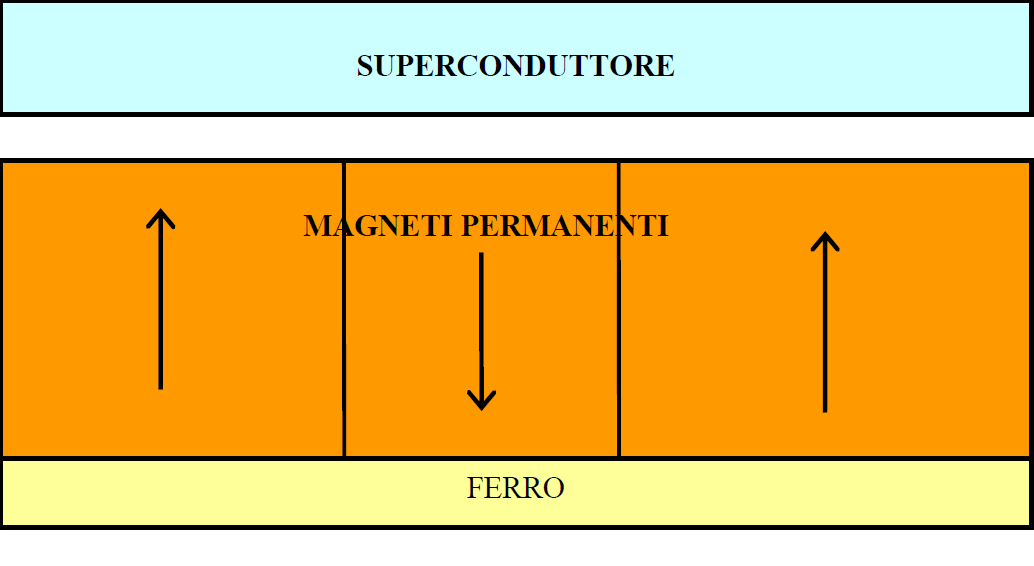

Salve a tutti
Avevo un dubbio riguardo ad una simulazione che sto eseguendo che verte sulla levitazione di un blocco di materiale superconduttore mediante l'utilizzo di magneti permanenti in ferrite (B_r = 0,4 T)
I 3 magneti permanenti hanno uno sviluppo orizzontale di 4 cm ciascuno.
Lo schema di base è il seguente:
Il superconduttore è modellizzato come mezzo DIAMAGNETICO (permeabilità relativa << 1)

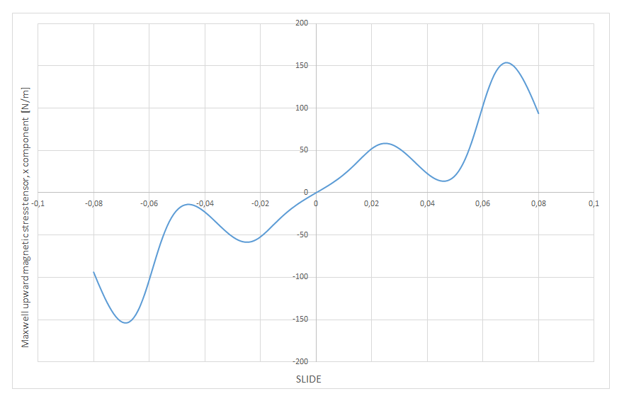

Attraverso il metodo del tensore degli sforzi di Maxwell ho valutato gli sforzi che agiscono sul superconuttore lungo l'asse x (orizzontale) e ho ottenuto questo risultato che mi sembra appropriato:
Il parametro slide mi serve per traslare il superconduttore sungo l'orizzontale (i valori sull'assex x sono espressi in metri)
Ovviamente si vede che quando il superconduttore è centrato sui magneti la forza di richiamo che agisce lungo l'orizzontale è nulla (infatti passa per l'origine degli assi).
Ci sono 2 cose che però non mi son chiarissime:
1)
Il grafico presenta due punti di flesso, la cui presenza penso sia da imputare al cambio di polarità dei magneti, ma non riesco a capire il motivo
2) I picchi di richiamo ai lati del grafico....è normale che siano così pronunciati?
Potete aiutarmi?
GRAZIE

P.S: slide è il parametro che indica l'ascissa del baricentro del superconduttore
