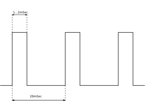

Cercando per la rete, ho trovato che il segnale di una TX-Rx per modellismo, funziona cosi:
Il segnale di comando è costituito da un’onda quadra inviata ripetutamente: il fronte positivo deve avere una durata compresa tra 1 e 2 millisecondi e la somma del fronte positivo e quello negativo (ovvero: il periodo) deve essere di circa 20mSec (frequenza: 50 Hz). Il segnale fatto in questo modo deve essere inviato di continuo se si vuole che il servocomando, sotto sforzo, mantenga la posizione desiderata.
Possiamo notare che tale segnale è in pratica un segnale di tipo PWM (Pulse Width Modulation) : per pilotare un servocomando andiamo a modulare la durata della semionda positiva.
Avendo già un segnale PWM credo che la cosa sia parecchio più semplice.. O sbaglio?

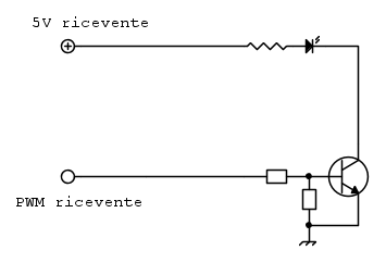

In attesa di risposte autorevoli, ho provato ad ingegnarmi un po'!
In teroria, non basterebbe qualcosa del genere, opportunamente dimensionato?
Oppure sono totalmente fuori strada?
Grazie a tutti! :)

Messaggioda Foto UtenteDoeM » 14 lug 2014, 11:40
crovax ha scritto:In teroria, non basterebbe qualcosa del genere, opportunamente dimensionato?
Non basta, poiché il segnale PWM in uscita dalla radio ha un duty cycle compreso tra il 5% ed il 10%, come da te riportato. Ti serve un microcontrollore che traduca questa limitata escursione nel range desiderato di (suppongo) 0-100%.
