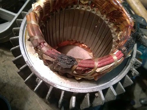

Ciao a tutti. Vi ringrazio ancora per l'aiuto che mi avete dato con la modifica della vecchia mola trifase, e vi sottopongo prontamente un altro quesito...

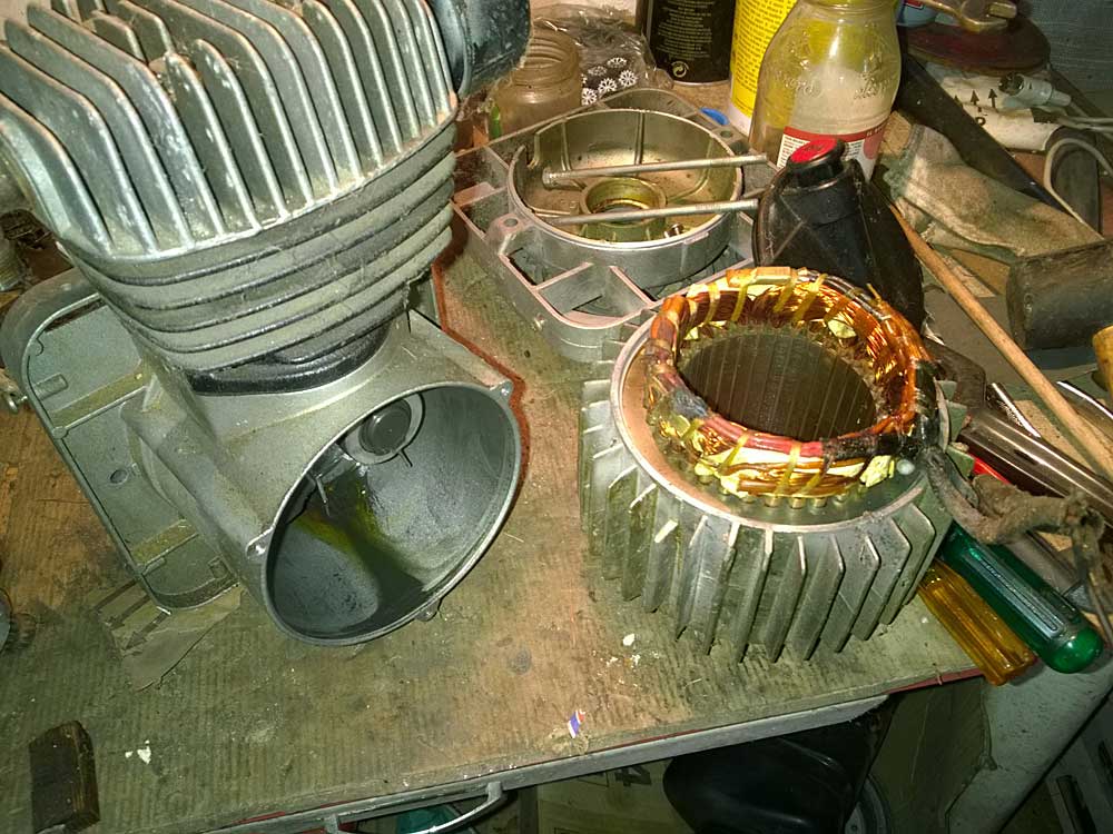

Ho trovato in discarica un vecchio compressore da 25 litri. Avrà una quarantina d'anni, prodotto in Italia da Fini, modello "Simoun".
Ho un altro Fini di fine anni '80, ed è praticamente identico salvo per alcuni particolari: la bombola meno allungata, la ventola di foggia diversa e così via. Un buon compressore.
Vorrei rimettere in servizio anche il suo progenitore, che è in discreto stato ma presenta il danno che potete vedere nelle foto: alcuni avvolgimenti del motore sono bruciati.
Premesso che non ho particolari esperienze con gli avvolgimenti, ma che queste mi sembrano delle spire esterne (potrei sbagliarmi!), come mi consigliate di procedere?
Le matassine sono tutte legate strettamente con un filo tessile, ho idea che ripristinare il tutto richiederà una certa manualità.
E dove posso trovare il filo smaltato indispensabile, premesso che non vorrei comprarne un chilometro... :D
Vi ringrazio!
Massimiliano

Fallo ribobinare allora. Può anche darsi che tu sia forte in manualità, ma occorre tutto un set di attrezzature, materiali ed esperienza non indifferente e non comperabile in ferramenta.

Occorre verificare se il danno è localizzato solo nelle interconnessioni, in tal caso si può ripristinare. Oppure individuare quante matasse sono interessate nel guasto.

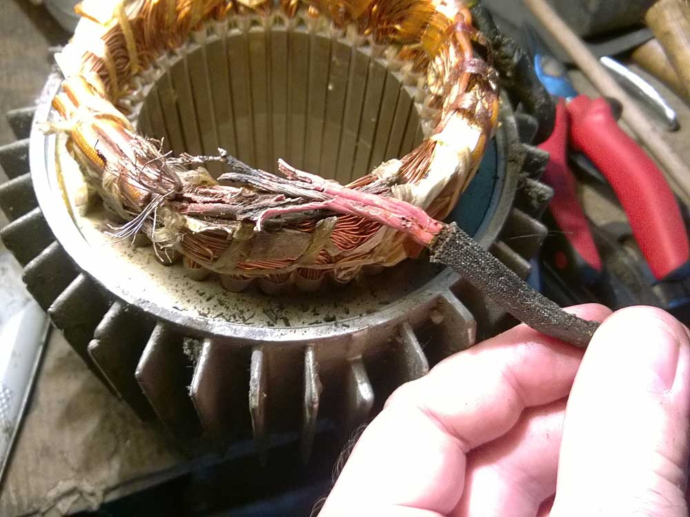

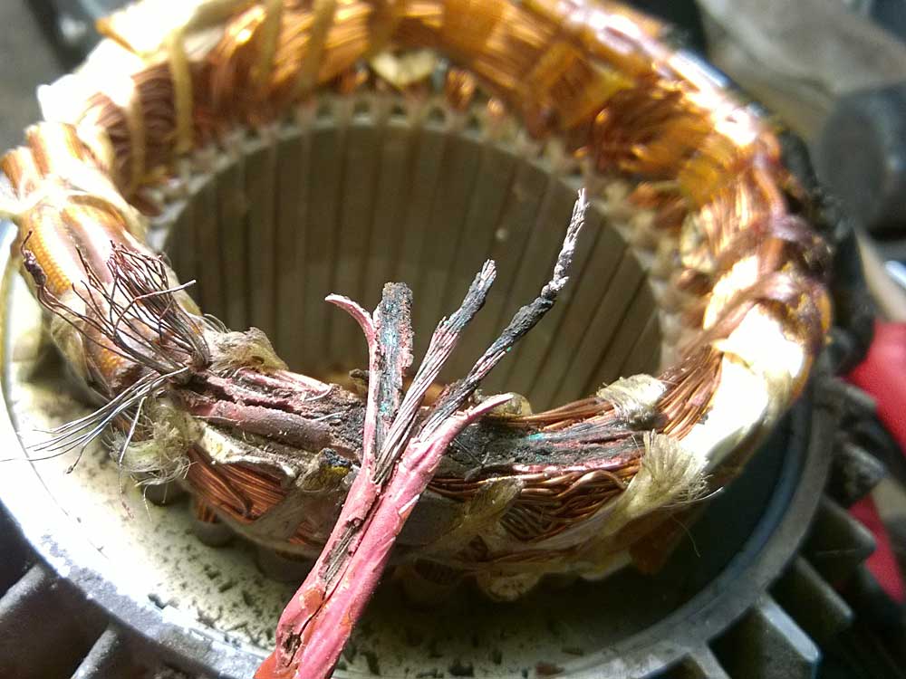

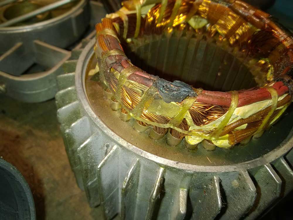

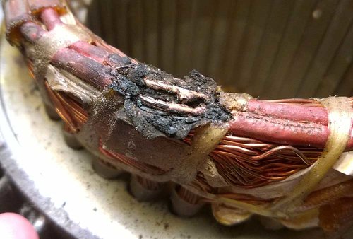

Ho appena esaminato meglio il tutto, e direi che non sono coinvolti gli avvolgimenti veri e propri, ma solo il primo tratto dei conduttori che introducono la tensione di rete dall'esterno dello chassis del motore. In pratica è l'ultimo segmento del cavo di rete. Le foto spiegheranno meglio delle parole.
Anche se non sono coinvolti gli avvolgimenti, il conduttore multifilare si era fuso in un unico filo più grosso (per questo lo avevo scambiato per uno degli avvolgimenti!) e il botto dev'essere stato grosso. Si vede ancora il punto in cui i due fili sono venuti a contatto e il rame è diventato liquido.
Ora il problema sarà pulire tutto, perché la guaina esterna del filo si è fusa e impiastricciata sopra alle spire dell'avvolgimento. Potrei anche lasciare tutto com'è e portare una nuova coppia di cavi fino a dove c'è la giuntura con il rame smaltato - sarà dentro ai tubetti color arancio che si vedono a sinistra.
Ogni consiglio è gradito.

Anche se il danno fosse apparentemente solo nella giunzione tra il capo della matasa e la linea di alimentazione, questa giunta è a stretto contatto con la matassina che sta sotto. Potrebbe essersi danneggiata anche questa.
Apri le legature e solleva la giunzione incriminata per vedere sotto.
Controlla anche all'interno delle cave, guarda se almeno la matassina superiore la trovi integra.

Grazie, Mauro. A dire il vero sembra che la parte inferiore della guaina del cavo abbia assorbito tutta la "botta". Le matassine al di sotto sembrano integre, anche se c'è una zona nella quale non ho ancora trovato il modo di asportare la plastica fusa senza far danni.
Ad ogni modo, il punto sotto all'ipocentro (parlandone in termini di bomba...) è a posto, per cui spero ottimisticamente che anche i punti meno interessati abbiano resistito.
Devo dire che il tratto superstite del cavo è molto malridotto, la guaina è alquanto deteriorata. Spero che oggi i materiali siano migliorati.
