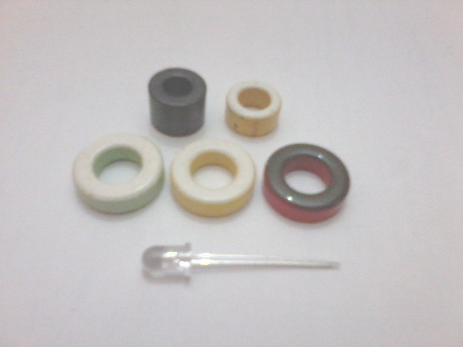

stavo cercando i componenti per il mio orologio con corona di 60 led quando mi trovo delle mini ciambelline colorate (toroidi), faccio una rapida ricerca e trovo...ladri di joule ovvero come spremere come un limone una batteria scarica. io vi chiedo: i toroidi in mio possesso vanno bene? i condensatori al poliestere vanno bene o é "d'obbligo" quelli ceramici? che tipo usare le aa oppure le aaa? e le batterie da 9 volt? il led va bene qualsiasi colore( bianco, blu etc...)? e quante spire bisogna avvolgere intorno al toroide? il led in foto é da 5mm O_/ O_/

Anche io sono rimasto affascinato dai " ladri di Joule" e recentemente ne ho realizzati diversi, ti posso dire che ho realizzato l' induttanza con toroidi ricavati da lampade CFL con 20+20 spire di filo in rame smaltato diametro 0,25 mm. Comunque ne ho realizzati con misure diverse, se hai un induttanzimetro rimani su valori di 50-100uH.
Questo sito mi è stato utile:
http://quantsuff.com/index.htm
Anche trasformatori di mutua induttanza ricavati da alimentatori switching rottamati vanno benissimo, rimanendo circa nei valori detti prima.
I led meglio bianchi o blue, funzionando a circa 3v mettono in risalto le caratteristiche del circuito.
Le batterie sono ininfluenti, le 9v non hanno senso, i ladri di Joule sono interessanti perché puoi accendere un led da circa 3V con batterie semiscariche, nel mio caso anche con 0,7v.

Ho provato a fare il ladro di joule di posta10100 ma niente. Come transistor un bc547, condensatore ceramico da 1000 pf, come toroide un T44 verde/bianco. Per l'avvolgimento ho fatto così: ho avvolto completamente con filo di rame smaltato il toroide, calcolato le spire, fatto a metà ed ottengo solo il surriscaldamento del diodo. Dove ho sbagliato. O_/

ho cannibalizzato, da una lampada a risparmio energetico, una bobina e... FUNGE!!!! \O-< \O-< \O-< \O-< era la bobina T44 bianco/verde a non fare funzionare il circuito
