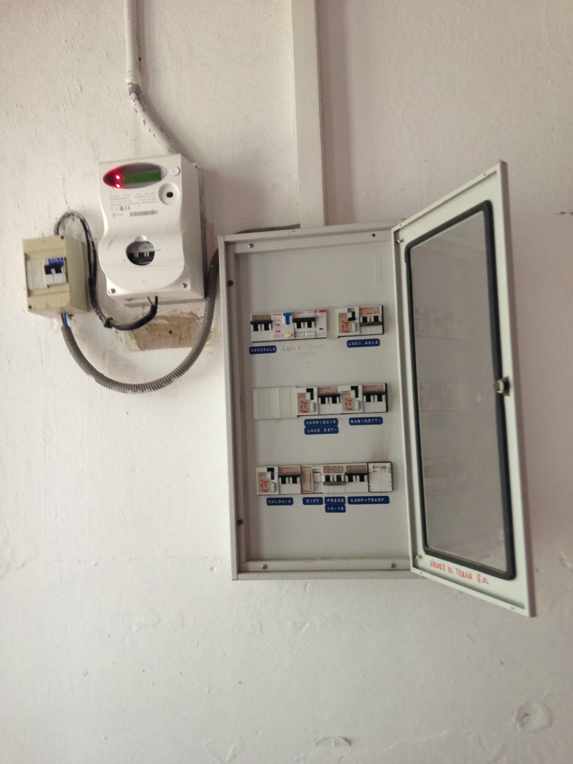

Dovendo modificare l'alimentazione dal GME al quadro, (vedasi foto) basta, inserire un IMD come generale quadro, visto la lunghezza strettamente necessaria che in uscita dal GM alimenta il quadro, e la probabilità di un guasto a terra a monte dell'interruttore è trascurabile !

Non basta, il cavo deve essere a doppio isolamento ed è necessario che il collegamento a monte sia fatto a regola d'arte, dovrebbe garantirlo il costruttore. Nel tuo caso potresti risolvere inscatolando i morsetti a monte entro scatola a doppio isolamento, oppure usando un apposito coprimorsetto con un serraggio del cavo che ne impedisca il rilascio nel tempo per un allentamento dei morsetti.
Grazie Mike, il doppio isolamento del cavo lo davo per scontato, chiedo venia se non l'ho evidenziato.
Quello che voglio fare.
Ti riferisci ai morsetti del generale differenziale all'interno del quadro in metallo: non mi è chiaro.
Anche per questa voce, ho dubbi.

Siccome tu non sei il costruttore del quadro ma sei un installatore che interviene sul quadro esistente, devi adottare un sistema valido per evitare il rischio che i conduttori attestati ai morsetti di ingresso dell'interruttore generale differenziale NON vadano a contatto con la massa del quadro in caso di allentamento. Un modo già sperimentato e utilizzato prima che introdussero questo articolo nella CEI 64-8 è quello di utilizzare una scatola di derivazione tagliando una parte e attestarla sull'interruttore di modo che anche se il conduttore si stacca rimane all'interno della scatola e non va a contatto con la massa.

Buongiorno a tutti, dalla foto mi sembra un po' strana come installazione; ma il quadro ha un generale a bordo oppure chi lo ha fatto a suo tempo per generale usava il MT nella scatola piccola ?
saluti
ops, scusate sono riuscito a leggere generale dalla foto. come non detto.

Luky ha scritto:Buongiorno a tutti, dalla foto mi sembra un po' strana come installazione; ma il quadro ha un generale a bordo oppure chi lo ha fatto a suo tempo per generale usava il MT nella scatola piccola ?
saluti
Il quadro è stato modificato:
092.pdf
Il quadro ha un IM come generale, e non un IMD come si pensava.
