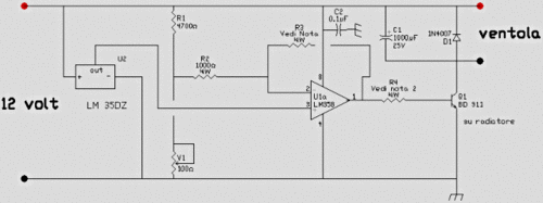

Ciao,girovagando su internet ,trovo sempre regolatori a 12v,ma non a 24 V,...volevo chiedere un piccolo circuito che mi dia la possibilita' attraverso una sonda,che posizionero' sul transistor che scalda,di variare i giri della ventola in base alla temperaruta...grazie

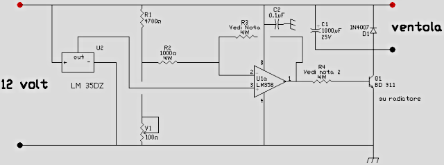

Messaggioda Foto Utentethecure » 10 ago 2014, 20:01
avevo in mente questo
Gli schemi si disegnano e postano usando FidocadJ, per permettere agli altri di poterli correggere e modificare senza doverli ridisegnare. Inoltre per postare immagini, ci sono dimensioni da rispettare.

Messaggioda Foto Utentethecure » 11 ago 2014, 10:43
Nel circuito la sonda rileva le temperature presenti nel case e pilota un circuito a guadagno impostabile (LM358), in questo modo possiamo ottenere una variazione a piacere della tensione della ventola rispetto alla temperatura. Potremmo impostare ad esempio di volere 5 volt a 20 °C ed impostare un aumento di 1 volt per ogni grado oppure di 1/2 volt ogni grado o una curva di risposta a noi piu congeniale Il componente R3 è quello che ci darà la sovramenzionata curva di risposta. Suggerisco ai più abili di sostituirla con un trimmer da 47 k in modo da potersi sbizzarrire in tutti i modi possibili. Ai piu cauti consiglio di partire con 15 k, valore col quale si ottiene una variazione di 1 volt/grado circa. Valori più alti portano ad un rapporto V/t maggiore e viceversa. Per R4 usiamo invece un valore di 2200 ohm per potenze fino a 2,5 W e di 1500 ohm - 1000 ohm per valori superiori.
N.b : copiato e incollato dall'articolo
