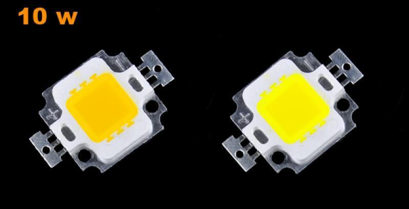

salve a tutti, ho dei led di potenza da 10 W, 32 V, 300 mA, e non dispongo di un alimentatore di tale tensione per alimentarli; ho sentito parlare di trasformatori dc-dc step up, che permettono di aumentare la tensione d'ingresso svariate volte;
volevo realizzarne uno partendo da 12 V e ottenendo un uscita variabile tra 25 V e 32 V, ma oltre alla teoria su wikipedia non ho trovato molto altro di utile (o meglio, da 10 W di potenza).
Qualcuno sarebbe così gentile da postarmi uno schema? Ho delle induttanze dissaldate da alcune schede, sopra hanno scritto 221 sottolineato, significa che hanno valore di 221 uH?
potrei usare quelle induttanze?
E poi, sbaglio o è una sorta di joule thief questo convertitore?

Non è così semplice fare un simile convertitore in casa. Prima di tutto, hai provato ad analizzare i LED? Non è che modificando collegamenti e resistenze, diventano più tranquillamente a 12 V?
Prima di intraprendere la realizzazione di un simile convertitore, con la strada tutta in salita, valuterei meglio la modifica a quello che hai già.

ti consiglio un circuito costruito attorno all' LM2577, su Ebay per pochi euro lo vendono già regolabile (tramite trimmer) e funzionante, guarda qui .
Ricorda soltanto che la massima corrente prelevabile dipende dalla tensione d'ingresso e da quella d'uscita secondo la relazione:
Quindi se alimenti lo step up a 12V e in uscita lo regoli per avere una tensione di 32V non potrai tirare più di 700mA circa.

Candy ha scritto:Non è che modificando collegamenti e resistenze, diventano più tranquillamente a 12
no, dicendo "dei led" intendevo che avevo 5 led così :
http://ebayimg.cndirect.com/newcdn/CB/0/CB014781-2-starangle88.jpg
quindi niente serie/paralleo o resistenze su cui agire.
@davidde probabilmente comprerò uno di questi regolatori, effettivamente hanno un prezzo irrisorio e buona efficienza.
