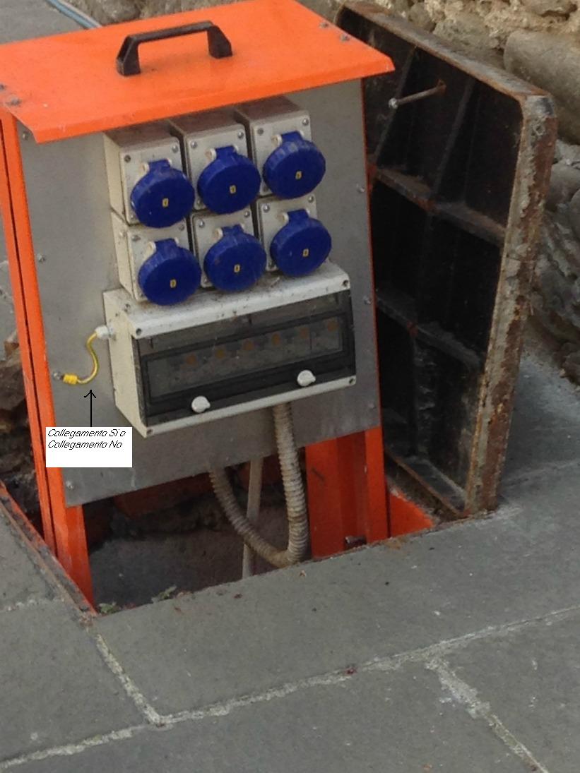

Questa mattina, ho fotografato questa colonnina stradale, in un centro storico, questa sera prima serata medievale.

Se, come presumo, la carpenteria meccanica ha solo funzione di supporto e non è una massa (se transitano cavi sono a doppio isolamento), quel collegamento a terra è ridicolo. Però, attenzione, può essere che, venga utilizzato l'elemento metallico come dispersore e quindi quello è un "conduttore di terra". Ma sicuramente mi sbaglio sarebbe una finezza da intenditori

Anche la foto numero 3 di questo link si vede bene il collegamento di terra http://www.scame.com/it/infopoint/news/20070720.asp
