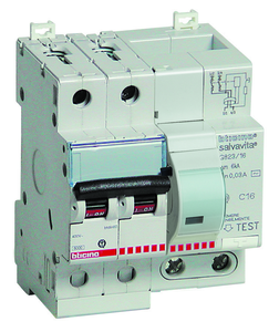

Ciao a tutti.
Non so se sia mai stato sollevato il problema, ma credevo che fosse un assioma condiviso il fatto che il colore rosso indicasse contatto chiuso ed il verde contatto aperto, ma cercando delle icone sul web per una interfaccia web server mi sono accorto dell'esatto contrario. :shock:
Mi sapete dire se esiste una qualche normativa a riguardo?
Grazie. Carlo.

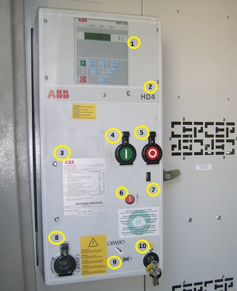

restando nelle "macchine" e pensando al concetto di rosso (chiuso) e verde (aperto), mi vengono in mente alcuni blocchi contatti ausiliari o i leverismi interni
Immagine
Immagine
ma il rosso è anche il segnale di interruttore chiuso mentre il verde figura l'interruttore aperto
Immagine
ma ci sono anche delle eccezioni...
Immagine
in questo caso però bisogna distinguere il colore assegnato agli attuatori di manovra (pulsanti) e quello ai dispositivi di segnalazione (0/1)
spero di averti messo ancora più confusione in testa :mrgreen:

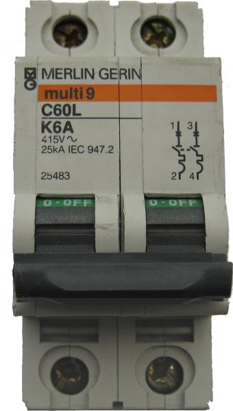

Mi riferisco agli interruttori generali magnetotermici e/o differenziali della Biticino o della Merlin Gerin o della ABB...
Però vedo effettivamente che esistono delle eccezioni!
Mi sembra così strano!
Comunque grazie, era per capire se il problema era noto o se ce l'avevo solo io :D

le immagini che hai allegato mi sembrano però abbastanza coerenti (le prime due, la terza mi da errore in apertura del link)
interruttore aperto: 0 - verde, interruttore chiuso: I - rosso
i comandi, come dicevo prima sono invece opposti, normalmente il verde avvia (chiude/arma) e il rosso ferma (apre/disarma)
