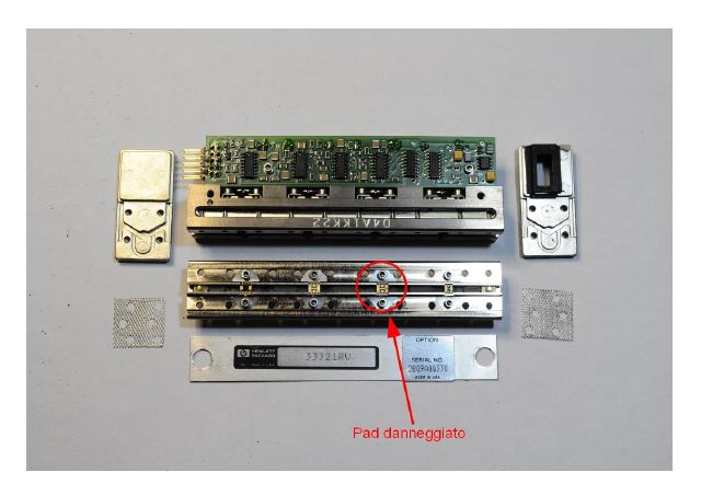

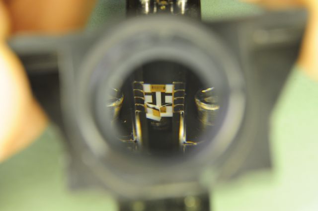

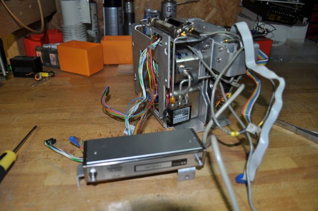

Ho aperto il contenitore e smontato il gruppo RF d'ingresso, sono servite due ore di lavoro tra appunti, marcatura connettori e foto per ristabilire l'originale disposizione dei cavi.
Poi ho cominciato a controllare tutto quanto, dal connettore d'ingresso ai cavetti rigidi, utilizzando un generatore RF e bolometro, comandando manualmente l'attenuatore noto la prima incongruenza, uno dei quattro stadi interni introduce un'attenuazione di 66dB, strano valore, e una volta aperto scopro la molto probabile causa del malfunzionamento, un pad ceramico a supporto della cella di attenuazione risulta rotto.
Provvederò a sostituire l'intero attenuatore, quello rimosso finirà in un casseto in attesa di usarlo come fonte di parti di ricambio per future riparazioni su altri strumenti.
Forse con questa sostituzione riesco a risolvere il problema.

Problema risolto, dopo la riparazione dell'attenuatore lo strumento porta a termine l'autocalibrazione correttamente.
Ho voluto tentare una riparazione sul campo utilizzando parti di altri attenuatori simili dopo avere letto in giro sulla rete che questo tipo di dispositivi sfruttano una configurazione costruttiva invariata nel tempo.
Oltre al pad da 20dB rotto è stato sostituito pure quello da 10 ( quello che di default resta sempre collegato ) che danneggiandosi, forse a causa di un segnale troppo forte e introducendo un'attenuazione maggiore non consentiva il corretto funzionamento.
Con una certa dose di pazienza, mano ferma e un santino in bella vista di San Giuda Taddeo Apostolo, santo protettore dei casi difficili o disperati, sono stati sostituti i due pad incriminati, una ripulita finale dei contatti con alcol isopropilico, rimontato il tutto e testato ... perfetto.
