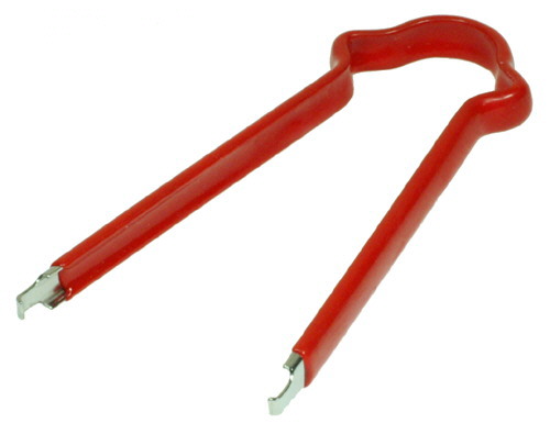

Mi capita molto spesso di vedere i seguenti alloggiamenti per PIC:
Immagine
Mi sembra di intuire che grazie a questi alloggiamenti si possa evitare di saldare il PIC direttamente sulla basetta multiforo: si salda l'alloggiamento e si può attaccare e staccare il PIC, magari per modificare il firmware, dico bene?
Il problema è che una volta attaccato il PIC all'alloggiamento sembra impossibile staccarlo senza rischiare di distruggerlo: ci vuole davvero tanta forza e ogni volta che lo stacco piego sempre più i piedini e rischio di romperli. Serve dunque qualche utensile per rimuoverlo correttamente?

Ciao, hai intuito correttamente.
Quello che hai postato è un socket per circuiti integrati DIP (Dual In-line Package). Non solo è adatto ai PIC, ma anche a tutti i circuiti integrati con questo package.
Nel caso specifico dei microprocessori si utilizza per non dover saldare direttamente l'integrato alla scheda, per consentire una facile rimozione.
Come hai sperimentato, risulta difficile rimuoverli dallo zoccolo. In genere si utilizza una pinzetta apposta (ne ho una, ed è veramente comoda). Eccone qui un esempio:
vedrai che con questa (e un po' di pratica) non piegherai più i PIN !!

Fantastico! Allora esisteva davvero il magico utensile che speravo! :D
Stasera vado a comprarlo, anche se non mi sembra di averlo mai visto da nessuna parte, spero di trovarlo.
Grazie mille per la dritta! :D

Tricka90 ha scritto:Fantastico! Allora esisteva davvero il magico utensile che speravo! :D
Dovresti trovarlo in qualsisi negozietto di elettronica.
In caso la ricerca non dia i risultati sperati, puoi sempre cercare su eBay o comunque online.
Cercando "DIP extractor" troverai sicuramente la pinzetta!
NB: attento che alcune hanno diverse dimensioni per adattasi meglio agli zoccoli più grand.
