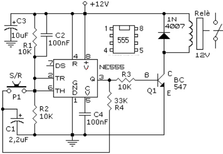

Salve forum,
avrei la necessità di tranformare un pulsantino da PCB in un interruttore per eccitare e diseccitare a mio piacimento un relè.
Oltre all'utilizzo di un CD4017, c'è qualche altra soluzione che possa venire in mente a qualcuno da suggerirmi?
Per completezza di info la bobina del relè è un 12 volt e mi serve solo l'utilizzo acceso/spento del pulsante.
Grazie a tutti.

Scusa ma il CD4017 e' un contatore a decade che utilizzo puo' avere con il tuo circuito?
Per applicazioni di tipo On/Off puoi utilizzare un classico bistabile con NE555.

edgar ha scritto:http://www.webalice.it/crapellavittorio/electronic/pulsanterele.html
Ha ecco dove l'aveva visto......
beh' io ho usato un solo NE555 ed ho avuto gli stessi risultati.. ;-)

Messaggioda Foto Utentemachopicho » 10 set 2014, 13:53
Ragazzi, grazie per le risposte.... ho risolto con questo schema:
http://www.webalice.it/crapellavittorio/electronic/4016_Set_Reset.gif
