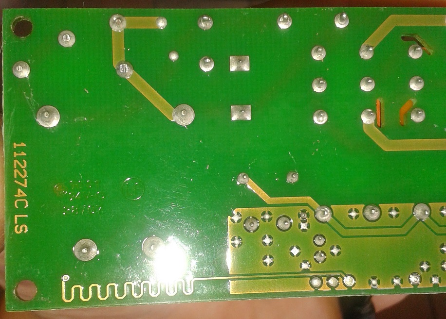

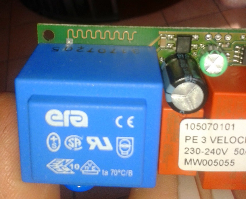

oggi scrivo per chiedervi la funzione di queste due strane piste ondulate disegnate sul PCB della scheda elettronica che monta la mia kappa.
Led due piste sono rispettivamnete una sul lato top e una sul lato botton, e sono collegate fra di loro ad una estremità.
A bordo di questa scheda c'è un piccolo trasformatore + diodi + regolatore lineare che generano i 5Vdc per alimentare un ATMEGA 48;
ques'ultimo gestisce in ingresso quattro pulsanti e in uscita i rispettivi led più 3 rele per le velocità del motore della kappa.
Tutto qui!!!

Sono chiamate strip line,e sono impedenze calcolate con un software generalmente per sbroglio PCB tipo altium designer professional.
