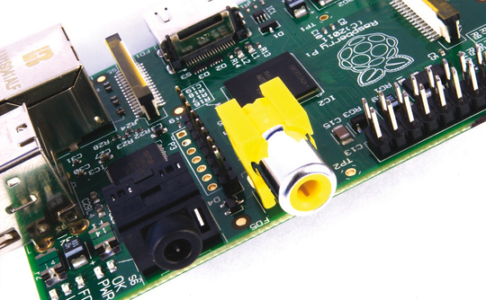

Scusa, intendevo "non è fattibile senza un accrocchio complicato che costi più del raspberry stesso".
Comunque certo che il raspberry ha l'uscita video composito! La uso quotidianamente proprio per collegarlo alla mia tv a tubo catodico...
Breve tutorial:
http://www.howtoeverything.net/linux/ra ... -analog-tv
PS Se hai il B+ purtroppo serve un adattatore perché il composite video out è nello stesso jack dell'audio out... Qua una spiegazione: http://www.raspberrypi.org/forums/viewt ... 75#p577977
Composite video out raspberry

Messaggioda Foto UtenteVRI » 24 set 2014, 13:15
Sì, ho il B+!
Ok, appena arrivo a casa verifico il lato televisore!

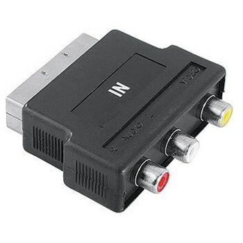

Messaggioda Foto UtenteDoeM » 24 set 2014, 14:09
Lato televisore basta questo:

[8] Re: Convertitore HDMI-> Scart Raspberry Pi B+
Messaggioda Foto UtenteVRI » 24 set 2014, 16:47
Se, non ho l'ingresso audio/video composito...Purtroppo non avendolo davanti in questo moomento non so risponderti...

Messaggioda Foto UtenteVRI » 2 ott 2014, 0:08
Ho fatto il cavo da jack 3,5 a composito, appena ho tempo lo provo!
