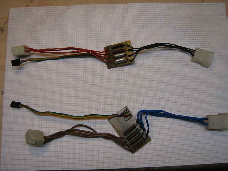

vorrei condividere con voi questo argomento, uno dei problemi nelle automobili di fascia medio bassa che posso usare io, è la mancanza di una spia che sagnali il mancato funzionamento delle lampade esterne, a suo tempo mi sono beccato una multa per uno stop bruciato. Allora ho costruito un circuito che ovviasse alla mancanza. Ora avendo demolito la vecchia auto, ho recuperato il circuito per istallarlo nella nuova ( opel astra 1,4 s w usata), avendolo fra le mani mi è venuto voglia di condividerlo con chi può essere interessato. Esso si compone di una bobina di filo di rame di opportune caratteristiche con all'interno una ampolla reed da inserire in serie ai singoli fili che alimentano le varie lampade, al passaggio della corrente il reed si chiude e alimenta un led opportunamente installato sul cruscotto. Rustico Robustico e di sicurico funzionamento :mrgreen: non ho ancora imparato fidocadj, per cui provo ad inserire uno schema naif e una foto dell'accrocco. PS rileggendo il testo mi sembra di non aver chiarito bene che ogni lampada ha la sua bobina ,il suo reed e il suo led. Spero di essermi capito :-P O_/ O_/

Ti sei capito, ti sei capito!

molto ingegnoso e molto terra-terra, della serie funziona sempre e non si rompe mai.
Bravo. :ok:
