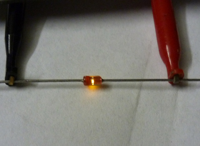

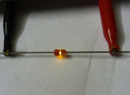

Ciao a tutti,
In una busta di componenti assortiti ho trovato un nastro di una ventina di diodi nel classico package di vetro senza alcuna sigla.
Pensando fossero diodi di segnale li ho montati in un circuito. Alimento il tutto e vedo una strana luce uscire da uno di questi diodi. Allarmato per un possibile sovraccarico spengo tutto, verifico il circuito che risulta essere a posto. Verifico il diodo e scopro che ha una Vf di un paio di volt @ 20 mA. Si direbbe un led ma in quel package mi è completamente nuovo e soprattutto non riesco a capire quale applicazione possa avere.
Qualche idea?

Ovviamente non é un led e la luminosità che si vede mi sa tanto di giunzione incandescente....
Per saperne di più occorrerebbe controllarlo con un tracciacurve. Potrebbe benissimo essere un diodo zener...

Bellissimo! Non ho mai visto una cosa del genere :-o
Ma solo quel diodo si illumina? Hai provato anche con altri della stessa striscia?
Certo, pensare che per un difetto di produzione abbiano ottenuto un LED al posto di un diodo di segnale mi sembra molto strano... Ma se anche c'è una probabilità su un miliardo, io terrei quel diodo molto gelosamente, finché non sia ben chiaro il fenomeno che sfrutta.
Resto anch'io in attesa di spiegazioni da chi eventualmente sappia che cos'è.
P.S. 2 V e 20 mA fanno 40 mW... si riesce a ottenere incandescenza con così poca potenza?

GuidoB ha scritto:Bellissimo! Non ho mai visto una cosa del genere :-o
Si comportano tutti allo stesso modo, è il motivo per cui ho pensato che la cosa fosse voluta
Con tutti i controlli in produzione sembra strano anche a me che un prodotto difettoso sia arrivato al package
Mah, penso che non sia incandescenza, la temperatura rimane normale e sia la luce che la tensione variano in funzione della corrente. A me sa tanto di led ma non riesco ad immaginare a cosa serva. A suffragare l'ipotesi è che il led emette luce lateralmente e in effetti la luce si direbbe perpendicolare al die ...

banjoman ha scritto:Potrebbe benissimo essere un diodo zener...
Il provacomponenti mi dice diodo con Vf = 1.8V ma in funzione inversa il suo circuito arriva al massimo a 5 V. Domani provo con lo zener checker e posso arrivare fino a 100V.

Mah, col provacomponenti si puo' fare ben poco oltre ad ottenere le Vf e Vr. Col tracciacurve si può capire se magari è un diac ad esempio.
Tunnel non può essere, altrimenti l'avresti già fuso. Gunn nemmeno (hanno package particolari).
Schottky nemmeno (Vf troppo alta).
La luminosità può essere benissimo un effetto secondario.

banjoman ha scritto:Mah, col provacomponenti si puo' fare ben poco oltre ad ottenere le Vf e Vr. Col tracciacurve si può capire se magari è un diac ad esempio.
Provato fino a 100V, in inversa non conduce quindi è proprio un diodo
Che io sappia ci vuole qualche qualche *uro di gallio per emettere luce, boh

Passi che i diodi non abbiano una sigla, ma nemmeno degli anelli colorati hanno?
Nemmeno quelli, come si può vedere in foto
Finirò per usarli come zener da 1.8V di serie B :ok:

per la cronaca, tutti i diodi emettono luce :mrgreen: di norma si disperde nel package e non rimane nulla di visibile O_/

eAlucarD ha scritto:per la cronaca, tutti i diodi emettono luce :mrgreen: di norma si disperde nel package e non rimane nulla di visibile O_/
No, non tutti i diodi emettono luce, non diciamo fesserie :mrgreen: .
Ho un diodo al germanio, in tubo di vetro trasparente, e non emette proprio nulla nel visibile.
Il tuo diodo potrebbe essere un diodo a contatto Schottky e la luminescenza potrebbe essere data da terre rare usate come impurita' nel drogaggio, oppure da particolari substrati:
"Schottky diodes consisting of a metal rectifying contact on a semiconductor can show electroluminescence when biased in the reverse direction. Detailed experiments to elucidate the operative mechanisms have been performed on zinc selenide. Electrons tunnel from the metal into the semiconductor, are accelerated in the depletion layer field and then produce light either by making a radiative transition within the conduction band or by impact-ionizing or impact- exciting a luminescent centre."

GiulioB ha scritto:Il tuo diodo potrebbe essere un diodo a contatto Schottky
Non ci siamo con la Vf però
